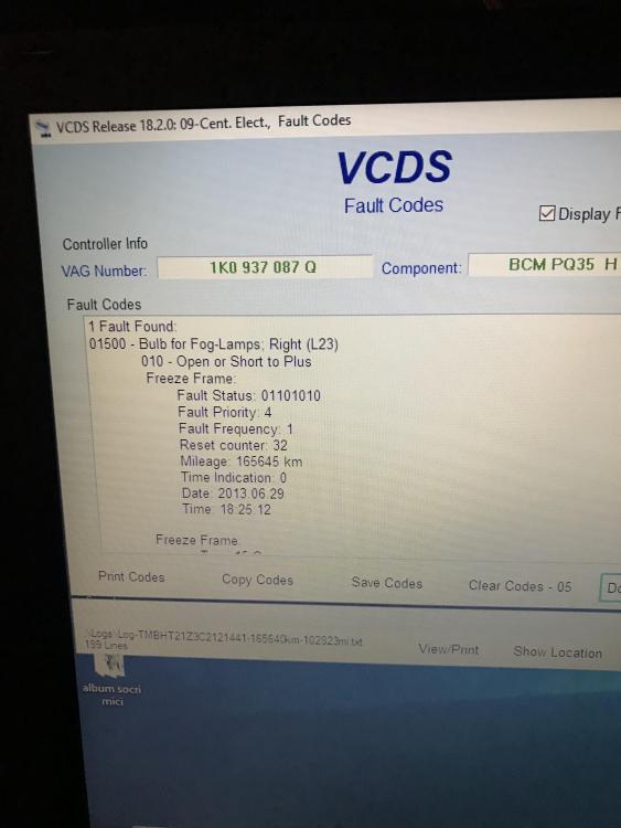

Nu imi arata martor de usa in bord ...si oricum am mutat becu din usa dreapta in usa stânga si merge ...sa încerc totusi sa desfac proiectoru(da sa vad cum ca ma cam depășește) si sa scot becu sa vad daca sigur E ars
Am pus testeru si imi da asta
la usa ai probleme cu switchul din broasca. CAt despre becul de proiector, asta trebuia vazut prima data

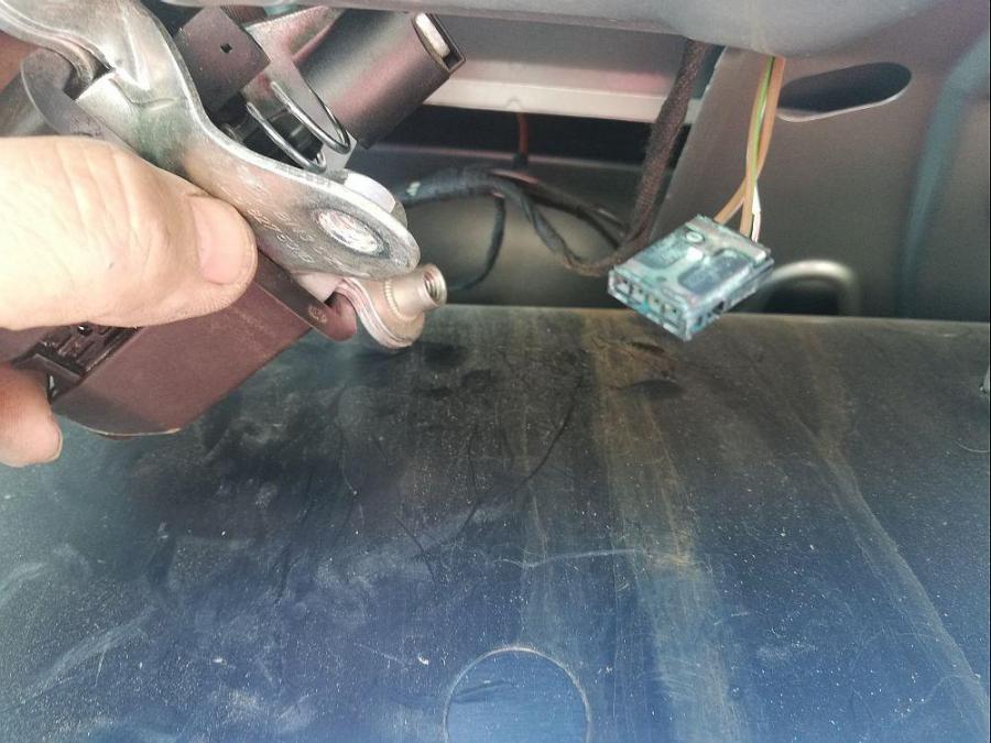

buunnn ... in pauza de masa am desfacut yala de pe haion - in fir rupt(firul alb) si o mufa corodata de la diferite intemperii ...
inlocuiesc mufa!

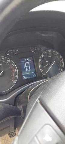

Apoi...dupa ce citesc ce mi-ai scris , ma uit in bord, deschid usa stanga  nu apare usa deschisa pe dispay. Aseara acest lucru nu l-am verificat. Ma uit la yala/broasca, aceasta nu s-a deblocat complet. Am impins-o usor cu mana, a aparut usa deschisa pe display, plafoniera se aprinde normal.
Trebuie schimbata broasca cu totul sau exista remediere?
Mersi mult de raspuns. Si anteriorul si urmatorul.
Up-date - cu usa deschisa, in bord apare usa inchisa. Daca simulez usa inchisa (adica inchid yala/broasca, avand usa deschisa), se aprinde lumina in portiera. Deci cand am impins anterior limba aceea din yala eu de fapt "am inchis usa", iar lumina din portiera s-a activat si a ramas aprinsa.
Modificat de ionalexandrudan
pictures added
Trebuie schimbat switchul din broasca.
