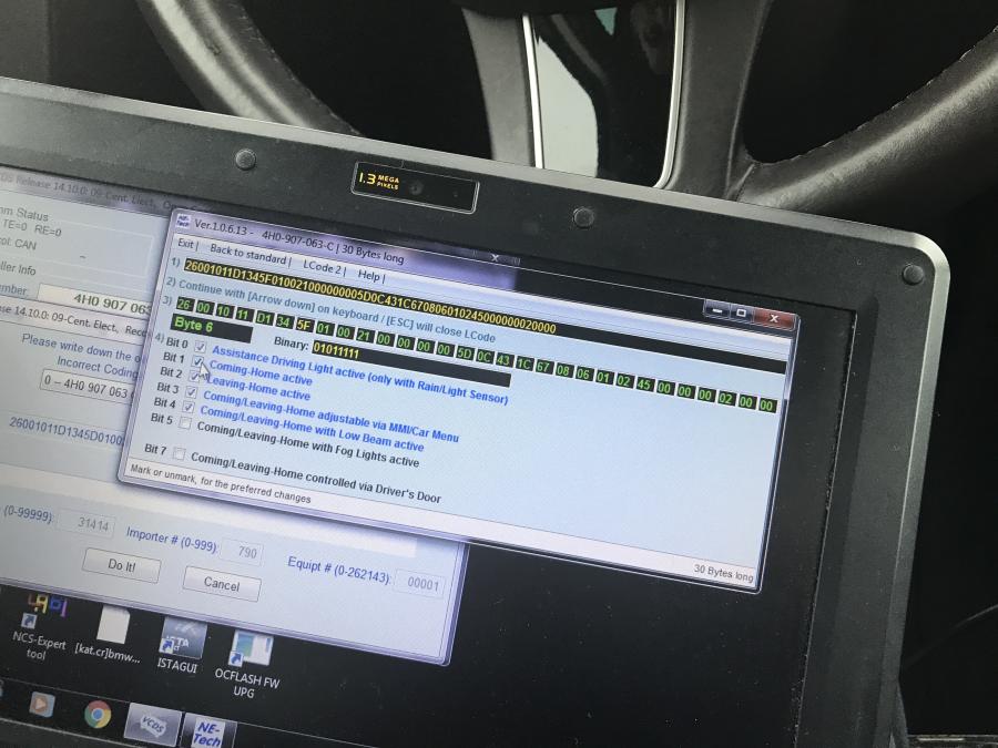

Salutare, am avut acces la VCDS si am activat si coming home care inainte nu era bifat (atasez poza finala), dar...aprinderea farurilor se produce la deschidere usii soferului dupa oprirea motorului cu toate ca dupa cum vedeti in poza bit-ul 7 nu e bifat. Aveti idee de ce?
In plus cred ca as prefera DRL si eventual proiectorarele de ceata (bitul 5) in locul fazei scurte pentru a nu obosi becul de xenon dar cum pot activa DRL pentru CH/LH si cum anulez faza scurta?

Am găsit tot felul de codări pt Ch-Lh dar nici una nu funcționează ?
Mă ajută cineva cu, codarea corectă?
Ai senzor de lumina? Dacă da, setarea se face din mmi, nu cu vcds ul
Sigur, senzorul de lumină există care este procedura de Activare? Am gasit pe net codarea în sine am făcut-o ca la carte dar nimic...
Dacă ai senzor de lumina, atunci întra în meniul Lights și de acolo le activezi. Dacă nu știi cum, o sa îți fac mâine o filmare care sa te ajute.
.... Sper doar sa nu uit
Ți-am găsit aici, vezi la 3.16
CH - LH sunt în MMI doar dacă activez opțiunea din VCDS, am activat apare și intervalul de secunde pt Activare am pus spre ex. 10sec. Închid deschid mașina și nimic...
Eu nu am pomenit Touareg 7P care sa nu aibă aceste opțiuni active de fabrica.. Mai departe, trebuie vazut la tine de ce nu lucrează. Pune o scanare completa sa ne uitam pe ea
Luminile erau pe Auto si era noapte afara sau ai acoperit senzorul cand ai testat daca merge Leaving Home, nu?
Si Coming Home merge doar daca motorul a fost pornit. Daca descui masina si o incui la loc fara sa pornesti motorul, Coming Home nu se activeaza.
@F l o r i n acum ai pomenit și vei fi uimit dar nu am avut opțiunea din fabrică pe MMI ?? am activato eu din nou, mi-am făcut curaj și am luat laptopul din nou să codez, aceași codare de prima dată mulțumită lui @Rave am reușit, habar n-aveam că trebuie motorul să fi fost pornit...ba mai mult am dezactivat xenon-ul și am lăsat doar led-urile și proiectoarele (am dorit să nu pun la muncă xenon-ul) ??
