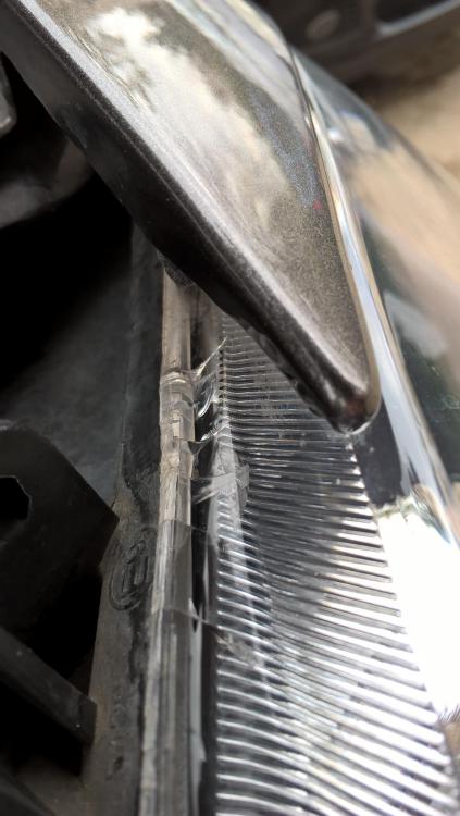

Am o Altea XL luata de noua de la Metrotehnica de care sunt f incantat si multumit pana in prezent. In urma cu 2-3 saptamani insa am constatat cu stupoare ca mi s-au fisurat geamurile la faruri in parte superioarala imbinarea dintre geam si lupa. (foto atasate)

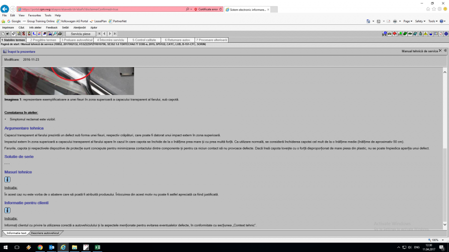

A sosit si raspunsul Meteotehnica....
Spuneam ca ar fi jenant sa-mi spuna ca am trantit capota prea tare !? Chiar asta au facut !
O sa citesc instructiunile din scoarta in scoarta sa vedem daca e specificat de la ce inaltime se inchide capota si cu ce fortza.
Chiar si asa cum dwmo strezi ca ai facut-o coect sau cum demonstreaza ei contrariul. ?!?
P.S. Nu mai stiu ce sa cred ... Nota tehnica care mi-au trimis-o si care spun ca le-a venit de la Porsche in urma dosarului de garantie intocmit e datata 23.11.2016 ( e un print screen) iar eu am facut constatarea la ei sambata trecuta . Oare chiar or fi facut dosarul s-au mi-au dat un raspuns de la o sesizare anterioara ca poate tine.!?????☹

Ma tem ca nu ai prea multe argumente in sustinerea inlocuirii pe garantie: fisurile nu erau prezente dupa reparatie, au aparut dupa doi ani. Daca ambele faruri prezinta acelasi defect, in acelasi loc, ma tem ca au dreptate, cauza este inchiderea capotei cu forta prea mare. Acum, ca farurile au fost montate prost in timpul reparatiei facute si din cauza asta capota atinge partea de sus a farurilor, poti motiva asta, insa e greu de dovedit ca nu ai intervenit tu sau altcineva intre timp.
Vad ca e o circulara din noiembrie 2016, practic inteleg ca asta e raspunsul lor standard daca se prezinta cineva cu farurile crapate. Garantia in anii 3-4 tine de importator, nu de fabrica. Poza e cu farul tau? VIN-ul de sus e al masinii tale? Eu sunt patit sa mi se dea prin fata circulare pe ideea asa fac toate (aburire faruri + bataie rulment presiune ambreiaj).
Altea are capota cu amortizor?
Nu, poza nu e cu farul meu ,insa acum am observat seria de sasiu si nr.de inmatriculare sunt ale mele. ?

E clar daca nu e poza ta si cum data e diferita ca s-au mai intalnit cu problema farurilor fisurate. Apoi in ce se prezinta in mica frantura de poza pare sa fie mai inspre grila crapaturile, iar la tine sunt spre aripa.
Da ,ambele faruri au fisuri identice in acelasi loc.
Hai sa o luam inca o data logic, problema apare la 2 ani dupa reparatie, deci nu are legatura cu reparatia. Plus, problema e la ambele faruri, in acelasi loc. Daca masina nu a fost intre timp lovita, problema e clar din cauza capotei. Acum, e posibil ca farurile sa fi fost montate prost cand s-a facut reparatia, insa e greu de dovedit. In concluzie, daca nu se accepta schimbul de garantie, si e greu de crezut ca se va intampla asta, cred ca trebuie sa iti asumi acest cost cu reparatia.
sau CASCO , daca se sparg intre timp de tot farurile
in general au mai existat cazuri din acestea, din cauza calitatii plexiglas-ului. insa la tine cred ca e vorba de cauza mecanica exterioara.
In final .. Am ajuns la concluzia ca cel mai probabil problema a aparut datorita montajului gresit in urma reparatiei efectuate acum 2 ani. Cred ca au fost montate tensionat si au cedat in final datorita vibratiilor din timpul mersului si cu ajutorul frigului din aceasta iarna. E cea mai buna ipoteza pe care pot sa o accept deoarece  nu am trantit capota never ever si chiar azi am verificat si nu atinge decat pe farul din stg decat daca apas f tare atunci cand e inchisa?, deci posibilitatea aa fie lovite de capota e sub 1% in opinia mea.
