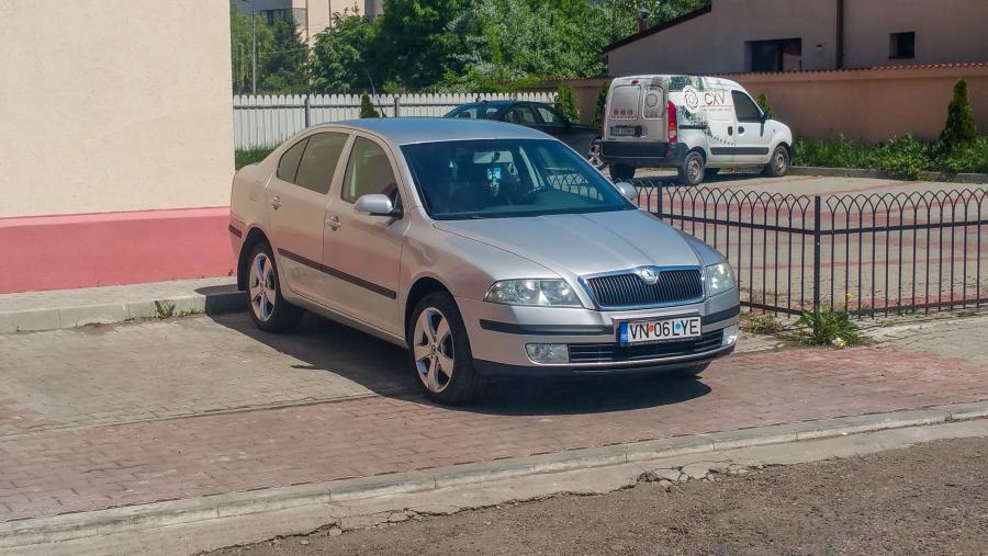

Este un O2 din 2007 la baza, motor 1.9 TDI cod BJB. Nu iesea cu mai nimic in evidenta, in afara de preacunoscutul BJB, proiectoare, climatronic, maxidot si pachet de drumuri grele.

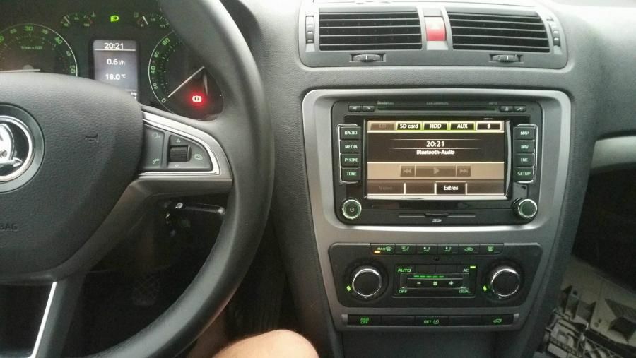

3. A primit acum mult timp un RCD 510, apoi climatronic de facelift (o caruta de bani pe rame...) apoi a mai primit...

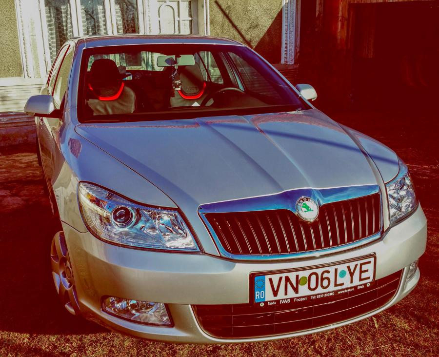

4. Cel mai recent a primit asta. Bot de facelift facut la reprezentanta pe casco, cu faruri Hella (sa nu scrie octavia pe ele)

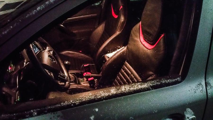

Ah,da... Si scaune! De asemenea si plafon de RS.

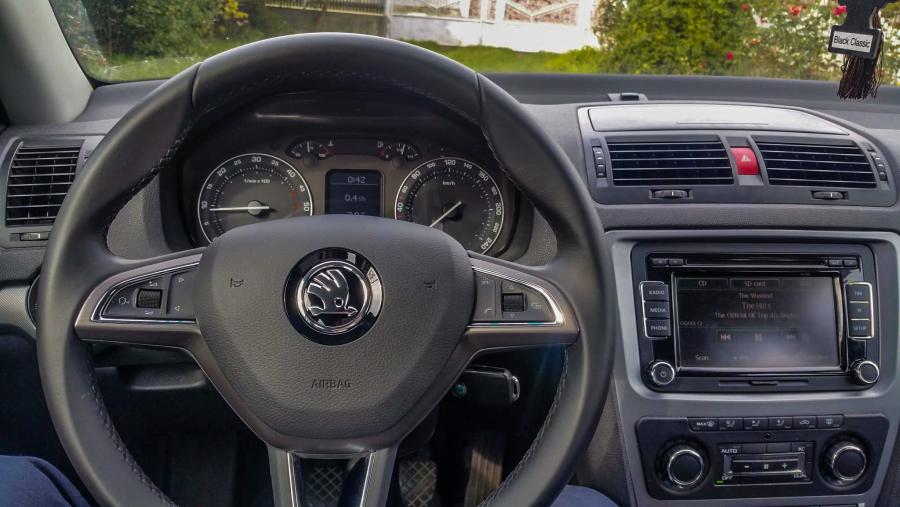

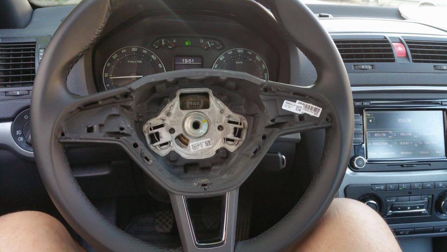

Tin sa le multumesc colegilor @Al Bundy si @andreialex, pentru rabdarea si calmul pe care l-au avut de-a lungul timpului cu mine si pentru ca m-au ajutat sa rezolv problema volanului.

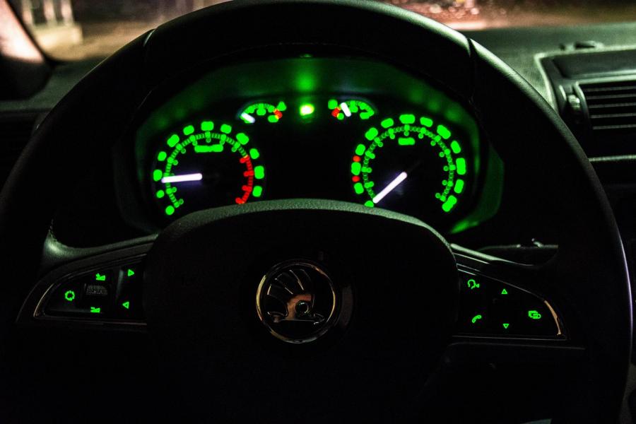

Pana la urma, pentru retrofit volan octavia 3 pe octavia 2 (fl/pre-fl) nu cablurile sunt de vina ci comenzile. Le-am rezolvat astazi si voiam sa scriu, scurt si la obiect, ca este nevoie de:
Butoane: 5E0 919 719 F
Cablaj: 1K0 971 584 C ( din cate am inteles,sunt mai multe care merg)
Calculator de coloana: 1K0 953 549 CH.
Fara probleme cu claxonul, fara probleme cu butoanele, totul e OK.

Ce a fost de luat in considerare: aripi, bara, faruri, grile, proiectoare, suporti faruri si suporti bara. In rest e OK. Pentru capota, mai exact grila acesteia, trebuie un suport de sub grila (in plus),atata tot.
Cat despre interior, RCD-ul planuiesc sa il dau pe viitor ca sa fac un update la navi iar climatronicul are modificari la cabluri (il pot da jos sa ma uit sa vad ce am facut mai exact)

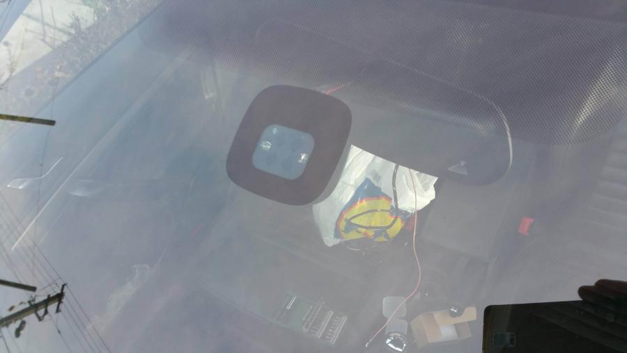

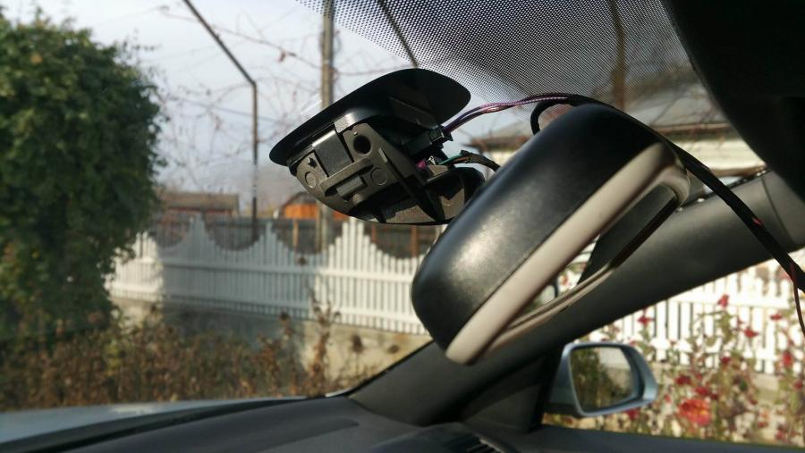

3. Oglinda heliomata si senzor de lumini- sunt in dulap ( doar oglinda, iar pe aceasta cred ca o voi pune acum imediat ce schimb parbrizul)23634036_1642474295783100_2025214746_o.thumb.jpg.2037929e0ea6c1e64f573b1166f71985.jpg23634384_1642474292449767_1088043733_o.thumb.jpg.80e7c87272c373d5b0fe141dfd5a42bb.jpg

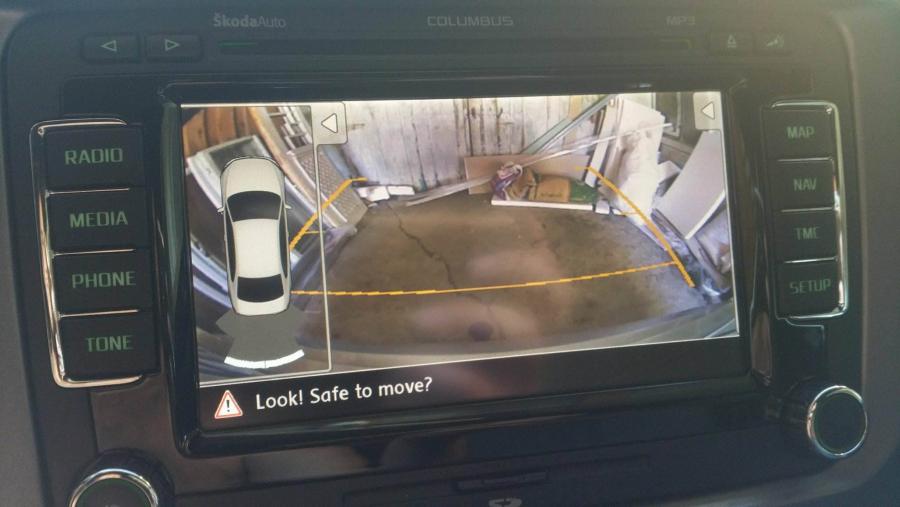

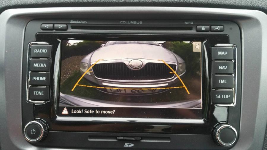

4. Camera marsarier- este in dulap (din pacate presupune si navigatie columbus caci RCD-ul nu are intrare pentru camera)

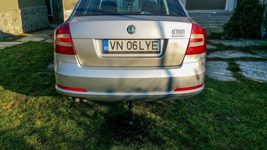

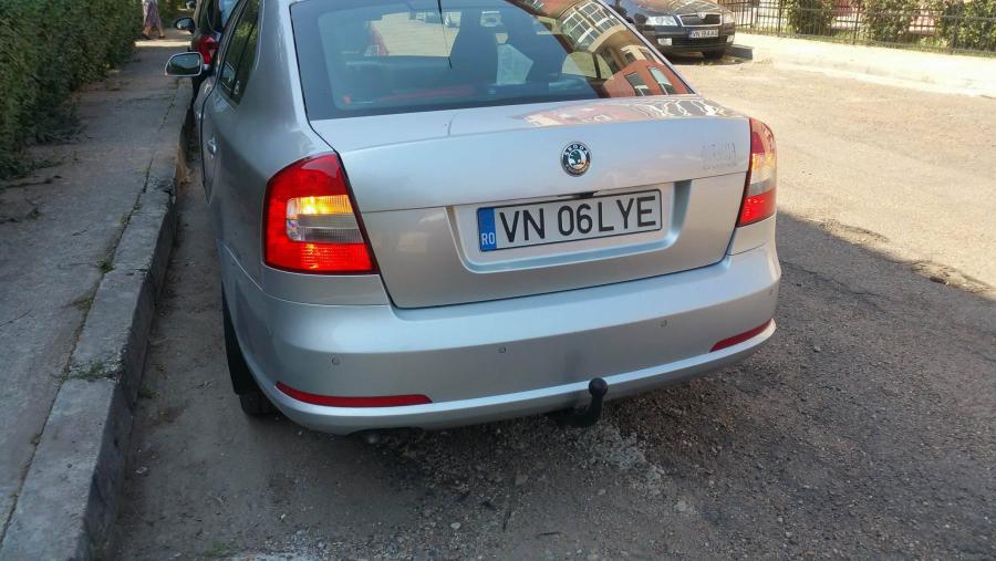

A aparut,intre timp,de cand nu am mai postat:
-Navigatia
-Comenzile de pe volan
-Camera de marsarier si senzorii spate
-Stopuri facelift
-Senzor lumini/ploaie
-Bluetooth
Deocamdata, astept un climatronic de facelift cu incalzire in scaune sa vina si mai negociez cu niste baieti in legatura cu cablajul pentru incalzirea in scaune...
P.S. doar poza cu senzorul de ploaie/ oglinda sunt noi. Majoritatea sunt facute la momentul instalarii pe masina, de-aia mai e si poza aiurea,etc... O bag intr-o sesiune de poze adevarata candva...
