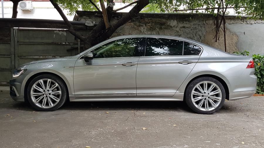

Din lateral arata a A6, iar din fata e mai fioroasa putin. Multi km fara incidente si abia astept sa o vad live :).

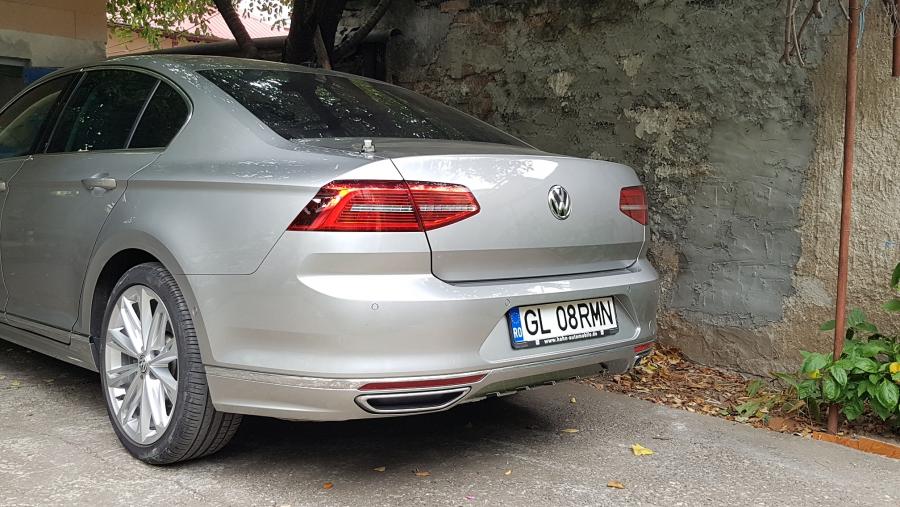

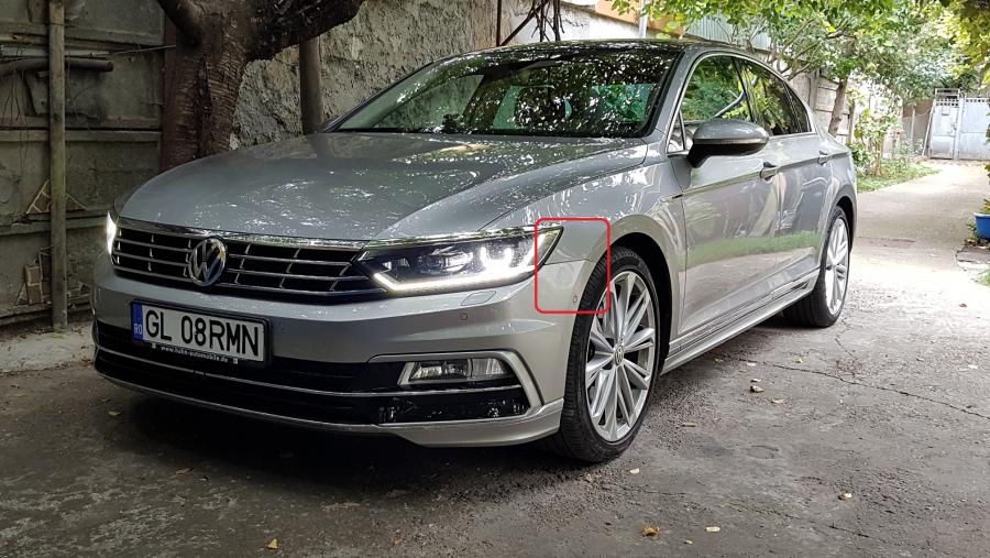

Din profil pare ok. Cred ca e problema de perspectiva si cum se reflecta lumina diferit din elemente..
@czsilviu
Problema nuantei de la bara fata se datoreaza faptului ca aceasta a fost SH si era vopsita in culoarea GRI SOBOLAN .
Celelalte elemente care au fost noi NU AU DIFERENTA DE CULOARE si doar sunt vopsite din aceeasi vopsea .
Faza e ca nuanta de la acest cod de culoare este doar una iar vopsitorul cand a luat paletarul si a venit sa verifice masina zicea ceva ca e perlat / cameleon ca cica intr-un loc se vede deschis iar in altul inchis depinde de cum bate soarele / lumina pe masina .
Daca e perlata culoarea ta .. o sa avem pe viitor aceleasi probleme si anume ... sa nimeresti greu culoarea la revopsirea unui element pentru ca modul aplicarii perlei cat si cantitatea ei poate intuneca sau deschide culoarea finala. Mai mult de atat daca vrei sa punctezi ceva ... SPOR !

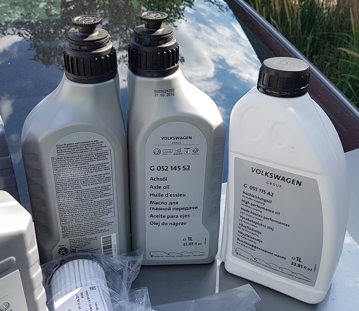

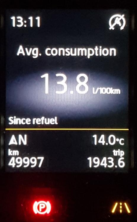

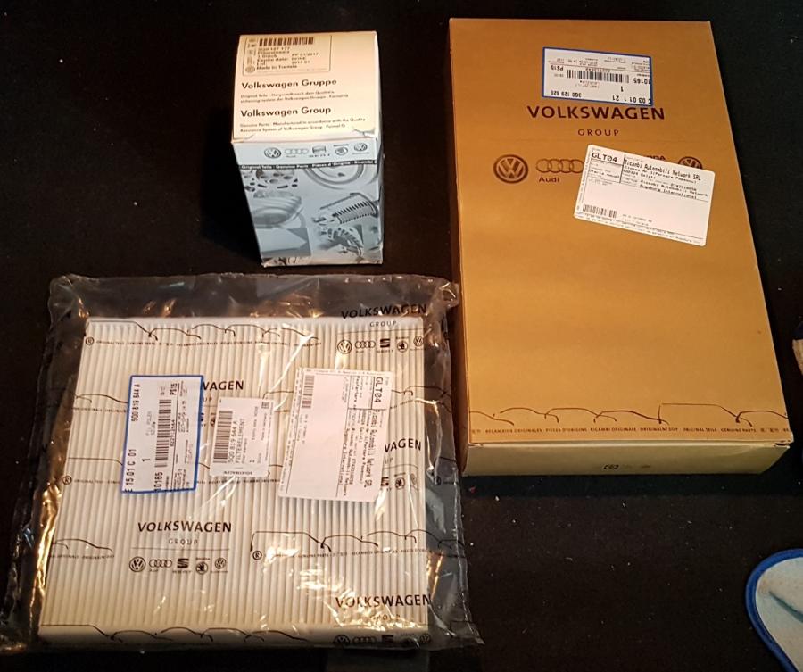

Pentru ca mai avem 3 Km și împlinim
50000 km (8000 de când o am eu) ieri am făcut o revizie completa .
Toate consumabilele pe ORIGINAL .
Ulei motor + filtre :
02.thumb.jpg.805615bcc6e50e68458d9c4cdf6d6008.jpg03.thumb.jpg.4fa61805c80f5b9fb5545080566914a0.jpg

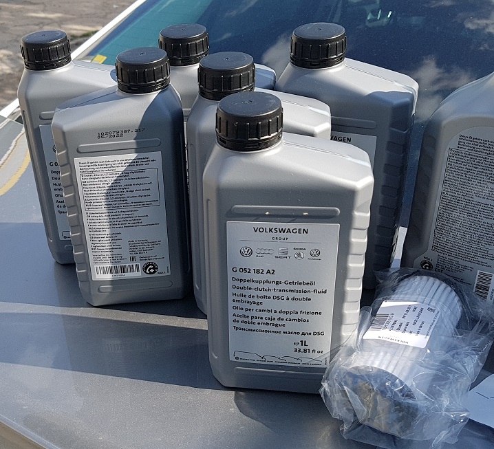

Ulei DSG :
Am preferat sa-l schimb mai devreme (50000 km) deoarece nu am știut modul în care a fost utilizata mașina de către fostul proprietar .
As vrea sa fac și o calibrare a ambreiajelor dar nu știu PROCEDURA VCDS .
Dacă este vre-un coleg care știe aceasta procedura cu VCDS al rog sa o posteze aici .
Ulei HALDEX + Grup Spate + Diferențialul fata .

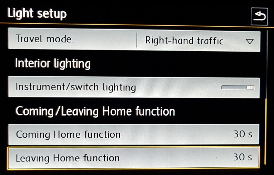

Și acum o întrebare întrebătoare .
Când am luat mașina aveam funcția COMING HOME - LEAVING HOME activa pe faruri .
Fiind la începutul sezonului cald am debifat ceea ce se vede în poza :
Problema e ca la data dezactivării celor doua funcții este ca ceea ce se vede în poza a dispărut .
Vineri am încercat sa reactivez aceste funcții cu ajutorul VCDS urmând pașii din codarea următoare :
Comin Home Lighting Duration
Select Control unit 09 (Central Electrics)
Security access
Access Code 31347
Adaptation
(3) Comfort illumination-Menueeinstellung Cominghome
Value (Default: 15 seconds - maximum: 60 seconds)
Comin Home/Leaving Home with Fog and LED
Security access
Access Code 31347
Adaptation
(4) Comfort lighting Coming Home Lights
Value :Nebellicht(Low Beam)
Problema e ca nu am reușit sa codez decât durata de funcționare (din 15 s în 30 s) .
Sa fac sa se aprindă PROIECTOARELE la descuierea sau încuierea mașini nu am reușit .
Ce am codat greșit sau CE ESTE SCRIS GREȘIT ÎN ACEASTA CODARE de nu pot reface aceste doua funcții sa funcționeze ?
Orice părere ar fi de mare ajutor .
Mulțumesc .

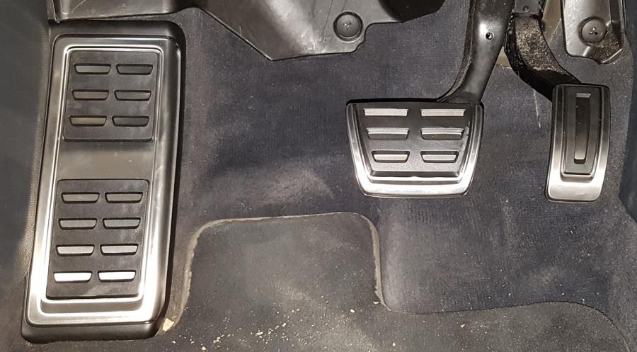

A small update for inside :
Scuzați mizeria dar la ce vreme e afara nu prea avem cum sa ținem mașinile impecabile .
Foarte frumoasa masina si norocoasa sa aiba un proprietar asa dedicat ca tine.
Felicitari, sa va bucurati impreuna cat mai mult timp !
@darksun
Am luat setul complet .
Codul setului este 5Q1864551A .
Au fost luate de pe ebay .
