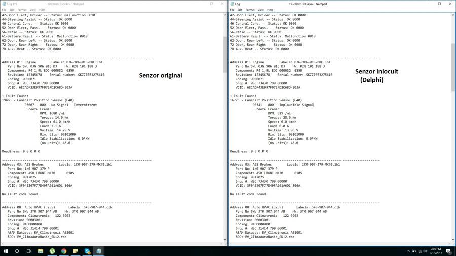

Salutare! Am intampinat o problema "ciudatica" cu masina.
Acum 2 sute de km am observat ca masina nu mai porneste la primul "fas" sau la sfert de cheie cum ziceti voi, la cald. Avea un lag mic pe care l-am sesizat si am pus testerul tarziu pe ea,caci am crezut ca mi se duce bateria.
Ei bine,cand intr-un final am pus testerul pe ea...  P3007 - 000 - No Signal - Intermittent. Cum eu am grija de masina de cand ma stiu, nu a durat mai mult de o saptamana sa il schimb. M-am hotarat sa iau pe Delphi, ca am zis ca daca se duce ca si cel original la fix 150k km, nu mai dau o caruta de bani pe el... L-am schimbat si am avut o mare surpriza! Masina pornea si mai greu ca inainte iar pe tester imi dadea  P0341 - 000 - Implausible Signal.
Am scos senzorul "nou" si l-am pus pe cel vechi inapoi. Surpriza si mai mare! Senzorul dadea o valoare de -2*KW (adica citea) iar pornirea era impecabila la cald, ba' inca s-a sters si eroarea si nu mai aparusera. Numai bine ca am mers foarte putin, am oprit si am pornit intentionat sa vad ce si cum... Iar face figuri asta vechi.

Eu stiu ca atunci cand ai o eroare pe un senzor, nu te pui imediat sa cumperi altul. mai intai mergi pe fire si verifici tot cablajul, poate vezi vreun fir ros, ciupit, mancat, in scurt. etc.
E problema cunoscuta, majoritatea pica in jurul a 150k km. O2-ul fratelui meu are aceeasi problema cu pornirea, am niste passaturi in oras care au inlocuit acelasi senzor. M-am uitat la cablaj, pare in regula. Si este in regula din moment ce la unul imi zice fara semnal/intermitent iar celalalt semnal implauzibil. L-am pus pe cel vechi inapoi si mi-a citit putin, apoi s-a dus iar...

Ca sa inteleg si eu. Daca era cablaj,nu trebuia sa imi arate pe tester short to ground/ short to plus sau no communication cu ambii senzori?
Dupa ce anume ar trebui sa ma uit la cablaj? Mie unul imi pare OK.

Eu nu mi-am mai batut capul cu el. Comandasem senzor Delphi si dupa nu mai citea deloc valoarea in VCDS si pornea dupa 1 minut (aproximativ). Am returnat senzorul, le-am cerut alternative si mi-au spus sa il cumpar original, 400 lei.
Porneste instant cand e rece, uneori porneste greu la cald dar nu intotdeauna. Din cate imi aduc aminte, stersesem o data eroarea si mi-a pornit instant si la cald insa dupa jumatate de ora daca o opream, pornea greu
