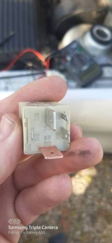

    Skoda 2004 ,alh.Pornire grea la rece( -4 gr pana la +10 gr) in sensul ca invarte de 4,5ori apoi porneste.Practic porneste fara bujii.Am masurat ,am la pipa bujiei 7 v cu mufa la g2/ 62 scoasa.spirala la bujii cu mufa scoasa sta doar 2 sec maxim!!!am desfacut releu 103,am facut strap intre pinii de forta si am comandat bujiiile,a pornit sfert cum ar trebui.Releul este bun,cele doua fire care il comanda ar fi buba,unul care ar fi masa dar nu am continuitate,cand pun contactul tinde spre 0 si celalalt ar fi plus.Cert este ca si cu mufa la g62 scoasa ,pe firele ce comanda releul am 12 v doar 0 sec,2 cat sta si martorul de la bujii aprins,adica cupleaza si imediat decupleaza.
     Intrebarea ar fi.firele astea 2 de comanda a releului vin de la ecu,iar ecu cu mufa scoasa la senzorul g62 ar trebui sa trimita semnal peste 10 sec sa tina releul cuplat.La mine nu se intampla lucrul asta
     De ce cu mufa senzorului scoasa  nu sta spirala aprinsa mai mult,implicit comanda catre releul 103?

Principiul de funcţionare ar fi cam aşa: înfăşurarea releului primeşte plus în permanenţă pe pinul 86. Circuitul (pinul 85) se închide la masă prin ECU atunci când socoteşte ECU să facă asta.
Atenţie că timpul cât stă conectat la masă nu coincide cu timpul cât stă becul aprins în bord. Asta se poate verifica în felul următor (zic la modul general că la tine nu cred că se întâmplă asta). Lăsaţi portiera deschisă astfel încât să fie plafoniera aprinsă (se poate verifica mai uşor cu un voltmetru prin care se urmăreşte tensiunea bateriei, dar indirect merge şi aşa). La punerea contactului (mă refer la situaţia când temperatura lichidului de răcire este sub 5 grade, la prima pornire) se aude cum face click releul, se aprinde martorul de bujii şi lumina plafonierei scade ca intensitate (un voltmetru ar vedea că tensiunea a scăzut undeva între 10-11V). După câteva secunde se stinge martorul în bord, dar lumina rămâne scăzută în continuare. După încă câteva secunde se aude cum face click releul şi lumina revine la normal (dacă se verifică pe voltmetru tensiunea revine la 12-12 şi ceva în funcţie de starea bateriei). Acesta este momentul real când s-au deconectat bujiile, adică faza de preglow. După pornire, în funcţie de anumite condiţii bujiile sunt din nou conectate pentru un timp (afterglow)
Revenind la problema ta, dacă martorul de bujii stătea aprins câteva secunde bune dar releul nu cupla problema ar fi putut fi undeva la cablaj sau la ECU la partea de acţionare a releului. Dar având în vedere că nici martorul nu stă aprins (luând în considerare şi verificările pe care le-ai făcut) cred că problema este internă a ECU, pentru că ECU nici măcar nu intenţionează să acţioneze bujiile.
Am inteles.Faza cu lumina plafonierei scazand in intensitate am experimentat.o in alte ierni cu temperaturi joase si cu ticaitul aferent.Atunci banuiam ca 109 face asa.Am facut toate verificarile astea ca sa ajung sa cred ca doar ecu ar mai putea fi pus in discutie sa fie inlocuit.
