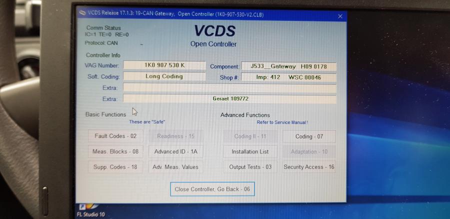

Cum pot verifica ca este facut upgrade la CAN dupa ce am montat RCD330, in sensul ca nu consuma atunci cand masina este oprita?
Modificat de Adrian C.
Pai ai facut sau nu? Ce an si ce masina? Posteaza un scan de pe 19 gateway.
Cel care mi-a montat rcd330 spune că e făcut upgrade la Can.
Dar as vrea sa fiu sigur că nu-mi consuma.
Golf 5 , 2005.
11 hours ago, Adrian C. said:
pun intrebarea aici (mi-a fost sters topicul):
ca sa verifici, folosesti aparatul de masura si masori curentul in stand by. Asa se poate verifica.
Ai update facut, dupa poza ta.
