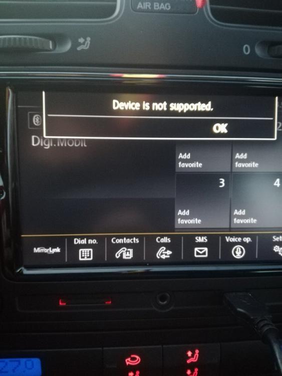

da cand o sa am timp sa o pun pe tester imi place este super navigatia insa am un ghinion fantastic mirrorlink nu merge pe telefonul meu... am un p9 lite 3 gb ram... si zice ca nu suporta ce pot face ?
Sa stii ca nu esti primul care are probleme cu P9 lite. Am intilnit module la fel care nu sunt compatibile.
Vezi ca mesajul cu device not supported nu e de la MirrorLink ci de la Android Auto.  (am avut si eu acelas mesaj)
Ca sa iti mearga, descarca aplicatia android auto de pe Google Play, dar daca nu iti apare aplicatia pe play, vezi ca poti descarca apk-ul pe net.

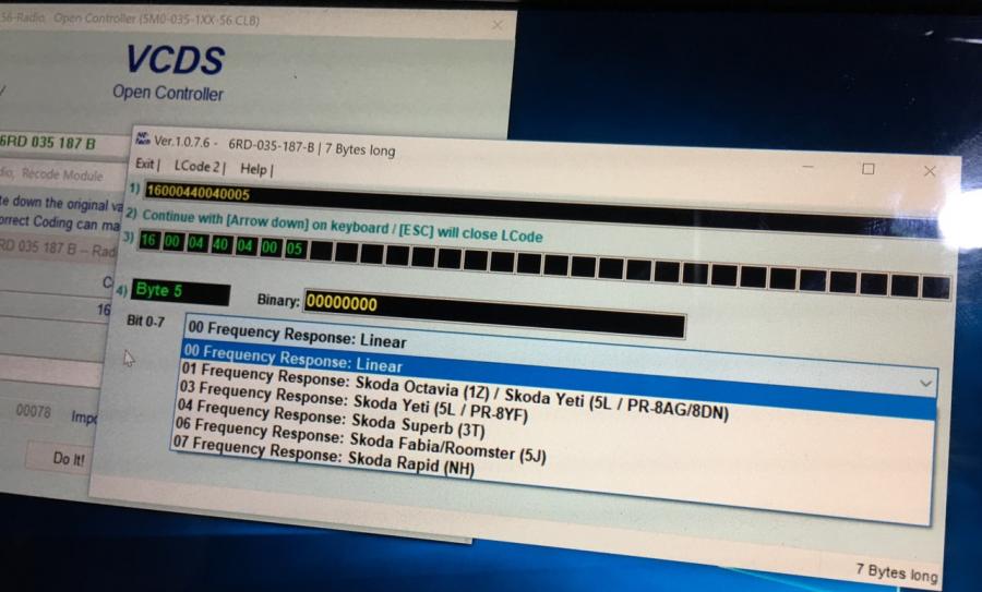

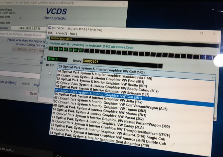

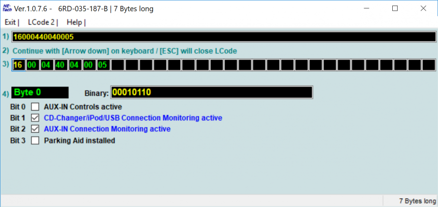

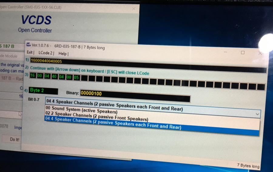

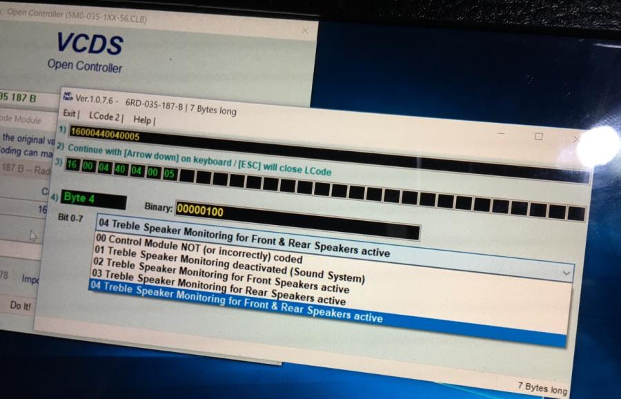

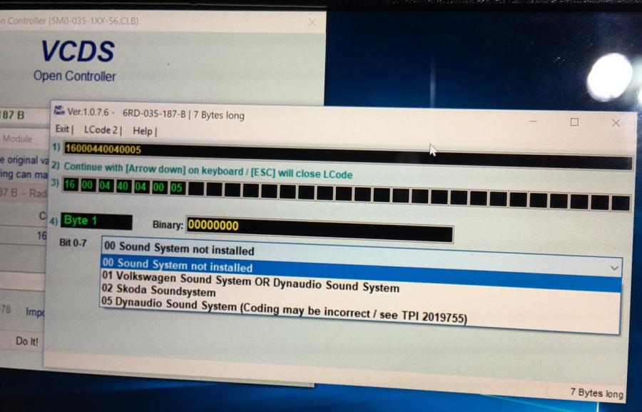

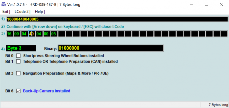

Pentru cei care au nevoie de codari aditionale pe RCD:
Asta e https://play.google.com/store/apps/details?id=com.google.android.projection.gearhead ?
Ala este.Il iei, il instalezi, il pornesti si apoi il legi la RCD.
 La mine la S8 nu-mi apare la cautare in play, am luat apk-ul direct.
Modificat de dionescux
Acum incerc :)  pai pe google play zice ca nu e valabil in tara noastra de asta :) !
PS:/// Tot nu merge probabil ca eu nu am versiunea android si de asta... :(
