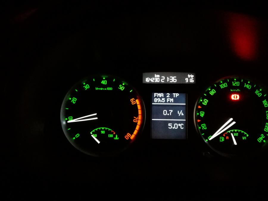

Salut. Vreau sa fac un upgrade si sa inlocuiesc Dance cu Rcd 330 pe o Skoda Fabia 2 din 2009. Marea problema e ca nu stiu daca trebuie facut update  la can, si daca o sa afiseze ceva pe maxidot,pentru ca in meniul lui nu am functia de audio sau radio,dar cu Dance functoneaza.Daca ma poate ajuta cineva cu un raspuns , multumesc in avans. Canul este

La Fabia 2 can gateway nu este unitate separata, nu ai ce update sa-i faci. Cred ca vei pierde afisarea pe maxidot, trebuie incercat - nu am montat 330 pe masina ca a ta, pana acum
Salut.Deci sa inteleg ca nu o sa am probleme cu bateria,iar cu maxidot o sa vad unde pot sa probez unul inainte sa cumpar.
