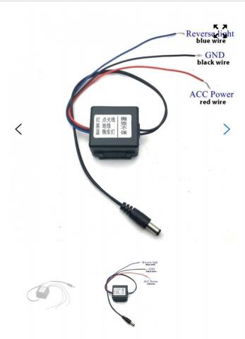

Vă salut, am prins vreme mai bună și am zis să pun camera de marșarier pe rcd, am conectat la tabloul de siguranțe firul acela roșu de pe mufa rca (PS am senzori parcare aftermarket și funcționează fără contact, non stop), iar la firul roșu din spate care se conectează la cameră m-am legat pe plusul de marșarier. Problema este ca și înainte, imaginea pe rcd este neagră, nu afișează nimic..ledurile de la cameră se aprind, dar nu am imagine pe rcd...există vreo posibilitate să o fac să funcționeze? Mulțumesc anticipat. Sper sa ma fi făcut înțeles în problema mea.
Verifica daca ai conectat bine intrarile AV, cei doi pini. Camera aftermarket,  ai montat si delay box? Altfel nu va merge
Da, am verificat cei 2 pini. Nu am delay box.
Am citit ca fără delay box tremură imaginea, la mine nu apare nimic, nici ghidajele acelea, totul e negru.
Nu....fara el, nu merge. De regula poate sa mearga o singura data si dupa aia ...nu. Tremuratul....era la unitatile aftermarket...nu la 330. 330 si camera aftermarket, obligatoriu delay box
Am înțeles, o să cumpăr un delay box.

Cred ca oricare dintre ele, funcționează...trebuie sa discuti cu vanzatorul, privind compatibilitatea
Obligatoriu portbagaj inchis sau simulat inchis, din yala
Vă rog frumos. Am încercat cu portbagajul închis, se pare ca funcționează dar că tremură imagine. O să cumpăr un delay box.

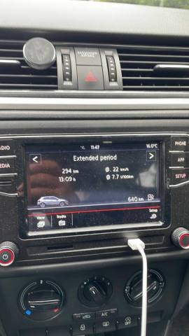

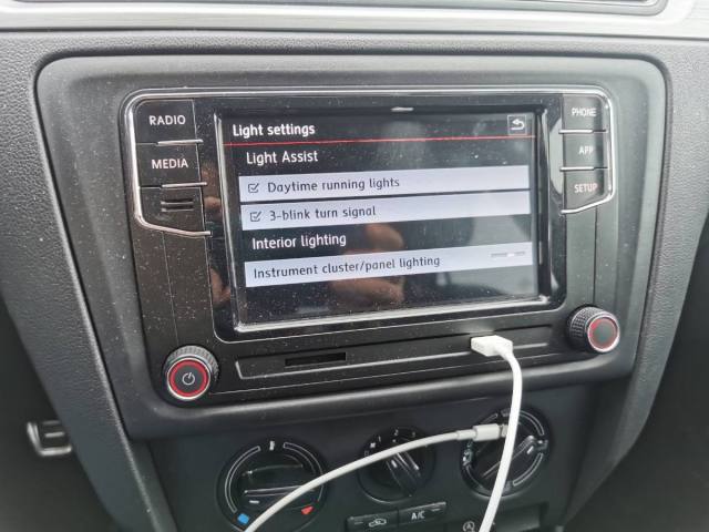

@antonnyo_23 - uite asa are colegul meu. Stie sa preia toate functiile de la bc/bcm, doar ca pe imagine afiseaza masina polo/fabia si nu rapid. Nu am cautat in setari daca se poate schimba masina din longcoding.
Merge ok. Suporta android auto/carplay, camera spate si senzori. Functia de dvr nu, pentru ca nu e pe android. Dupa ce merg pana la el la masina mai urc ceva poze. Asta o aveam deja.

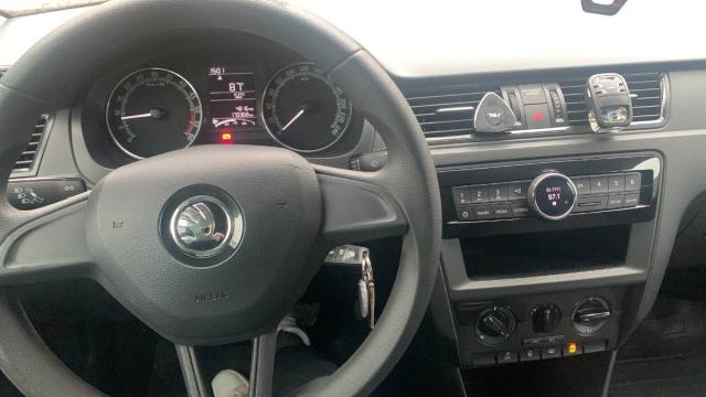

A colegului meu de munca este 2016, non-fl, si merge foarte bine rcd330 de polo, inclusiv meniu setari masina/bc.
@antonnyo_23 are chiar fl, deci nu se pune problema sa nu mearga.
778166673_WhatsAppImage2022-05-18at2_04_35PM.thumb.jpeg.21b4145ec5a0dd03f0f939160387a272.jpeg966689822_WhatsAppImage2022-05-18at2_04.35PM(2).thumb.jpeg.bc68f68fc3dca966a7c6bdb3750e7cdf.jpeg1287797970_WhatsAppImage2022-05-18at2_04.35PM(3).thumb.jpeg.09d97cbf010f4c9a214d9ec883187761.jpeg1236313275_WhatsAppImage2022-05-18at2_04.35PM(4).thumb.jpeg.70d899cc77fa9246a8e7471ba852d592.jpeg1158815718_WhatsAppImage2022-05-18at2_04.35PM(5).thumb.jpeg.90dbe546e944d5e5ecd69458a8bb848e.jpeg1579814981_WhatsAppImage2022-05-18at2_04.35PM(6).thumb.jpeg.94762be431b4bba0c1605db236537dc7.jpeg
Dupa cum se vede doar rama folosita e cea de non fl.

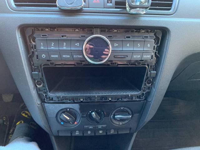

multumesc frumos, din cate vad cu siguranta imi trebuie rama... asa arata la mine desfacuta...

trebuie rama

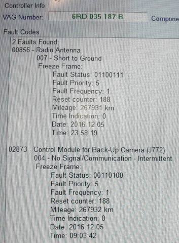

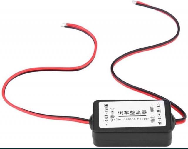

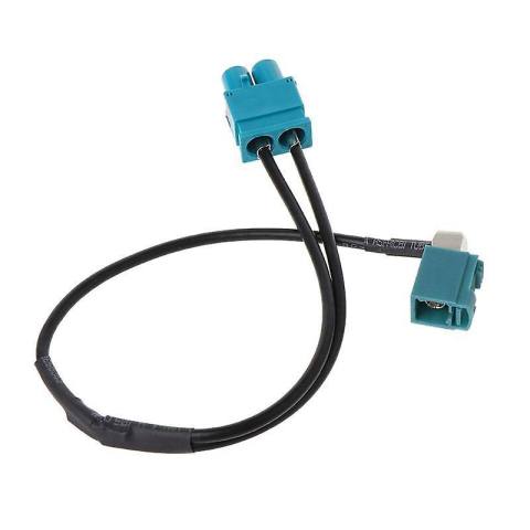

Am montat un RCD330g Plus 187B No Name acum 3 luni, insa la scanare cu VCDS, am eroare short to ground 007 la antena radio.
Mentionez ca am pus adaptorul splitter pentru antena radio (cablul din a doua poza), nu cel doar pentru o antena cum vine radio-ul de la vânzător (a treia poza). Sa fie de la acesta, sau se atinge ceva prin spate?
Atașez foto.
Modificat de niku2
Scoate si verifica adaptor. Tot asa, poate sa fie dea unitatea radio sau antena masinii
