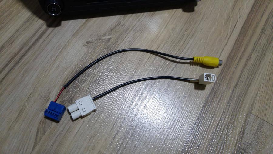

Am pus eu mai sus o poza cu adaptorul necesar pt camera
Nu prea ne intelegem . Eu am camera oem cu linii de ghjdaj , mufa 26 de pini , iar rcd.ul este rca .
Modificat de AlexDC
Si iar repet, scoti mufa ce intra in modulul de camera, vezi acolo ce conector ai si duci de acolo pana in HU un cablu AV.
în urmă cu 5 ore, Al Bundy a scris:
Nu am uitat ce am discutat . Am comandat o mufa fakra la rca . A costat 32 de lei . Fie ca e asta ,fie ca nu nu e mare pierdere . Ajunge pe miercuri sau chiar joi . Atunci desfac si vad .
