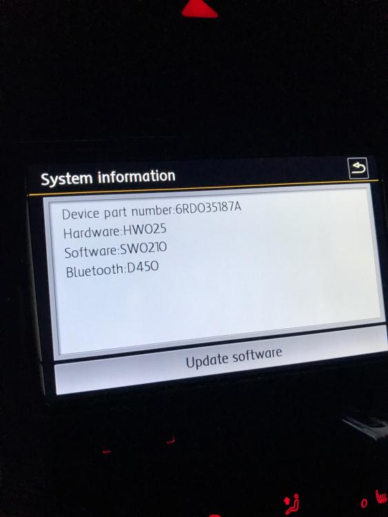

Acesta este rcd-ul. Daca ma puteți ajuta cum sa fac sa mearga va raman recunoscator
F l o r i n
am inteles.... dar era important codul de piesa - intra cu VCDS-ul pe el si posteaza codul....sau da-l jos si fa poza la eticheta.
sau vezi la System Information daca e versiunea la care s-a facut update pentru suport Carplay, cel mai probabil nu.

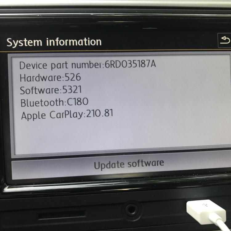

Ceva de genul ar trebui sa vezi:

F l o r i n
pare ca nu are
Eu am versiuneq cu tasta mute dar modificata memoria si firmware-ul
F l o r i n
da, la tine se vede ca ai
Salut Simi!
Eu am versiunea de 187A noname fara upgrade de ram, cea de 128.
Din pacate am incercat sa instalez o versiune (std_plus_pss-6.5inch_161124-5.4.6.6_VW_PQ_GP.tar) pentru varianta cu upgrade de RAM la 512 si l-am crapat, a ramas intr-un restart loop. SIngura varianta pe care o am cred ca ar fi sa ii fac un upgrade de RAM si sa ma rog ca nu o sa busesc placa de baza si ca o sa ruleze.
Avand in vedere ca firmware-ul pe care l-am instalat cred este cel pe care il ai tu acum, m-ar ajuta sa aflu daca i-ai facut tu upgrade-ul de RAM sau daca a venit asa.
