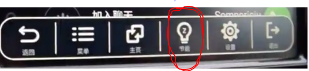

O optiune iarasi foarte utila este butonul:image.png.332c273412246f3e32a4826689fac9b9.png
daca intri acolo si bifezi optiunea de power saving (scrisa in chineza bineinteles ) o sa iti inchida ecranul la telefon, oricum nu are rost sa mearga si ecranul telefonului .
Pentru a bloca ecranul in modul landscape eu am folosit aplicatia Rotation Locker Lite, incearcao si pe aceasta sa vezi daca nu e mai buna decat ce ai tu acum
