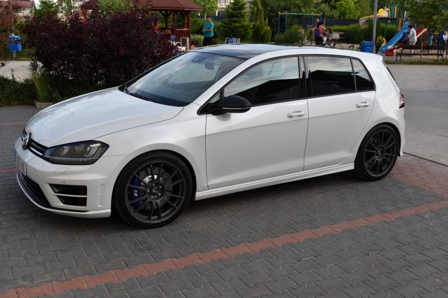

e doar o tentativa, nu ma grabesc sa o vand :) dar motivul vanzarii ar fi sa trec la un suv
Am atasat si cateva poze mai recente:)

Bine ai venit la mare! O frumusețe de masina , mai ales in realitate :)
La 4 dimineața numai mizeria nu am văzut o ..in schimb am vrut sa te întreb: ai luat-o cu difuzorul pe mijloc ? Sau ai montat tu ? Da foarte bine , nu eram adeptul la 4 tobe ?
Modificat de Andy24
a fost unul din motivele pentru care am luat-o, nici mie nu imi place cu 4tobe, masinuta tocmai a primit revizia completa de filtre si ulei Motul v300 la reprezentanta

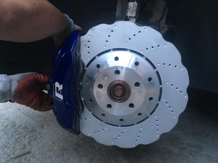

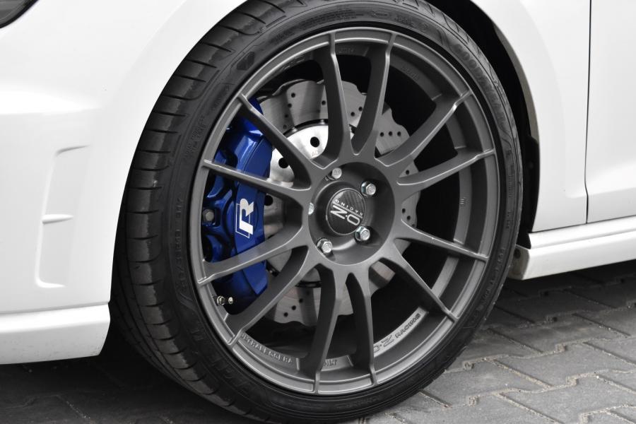

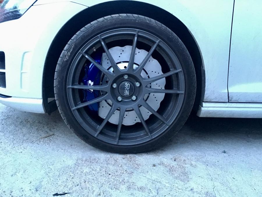

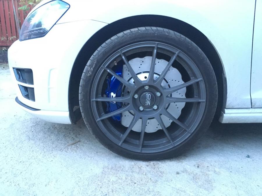

Frane custom :) Etrieri Mercedes w222 S63 AMG, port etrieri de Audi rs6 si discuri de Audi Rsq3, posibil sa le vand ca trec la ceramici, daca e cineva interesat sa imi dea un buzz

Astept un pret.merci discurile de cat sunt ?trebuie sa imi vina masina si sa le am dinainte
Discurile sunt de 365mm, dar se pot monta si 390, doar trebuie luat din port etrieri 1mm ca sa se centreze discul de Rs6 , eu am mers pe 365mm ca sa pastrez o greutate mai mica pe fata, pretul ar fi in jur de 2500euro, au 2000km de cand sunt pe masina

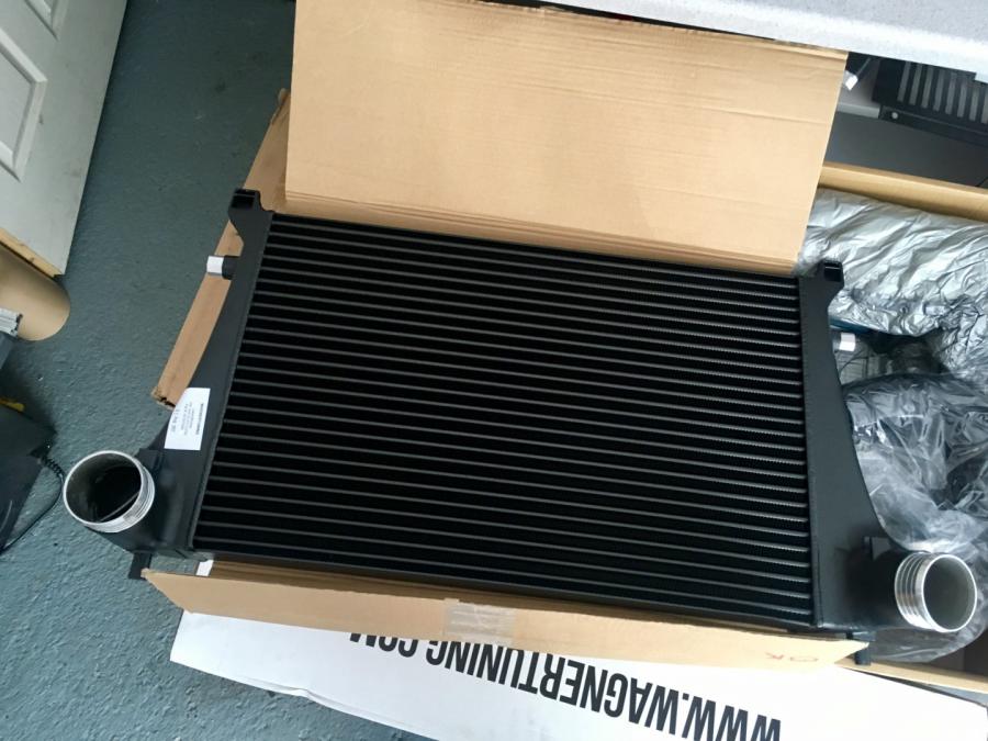

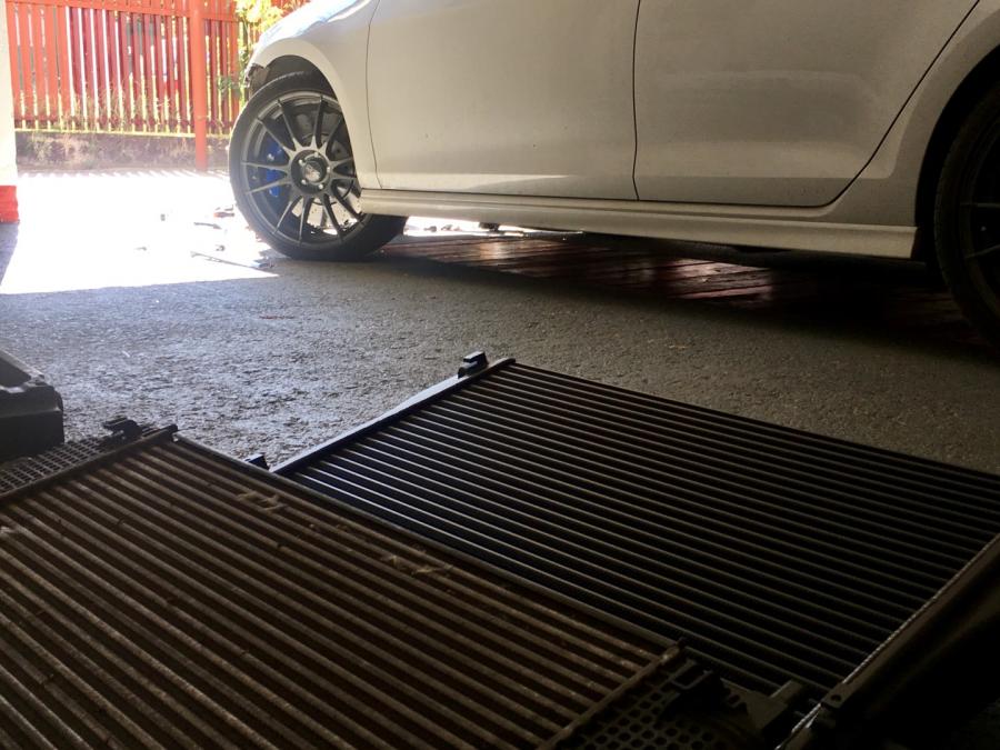

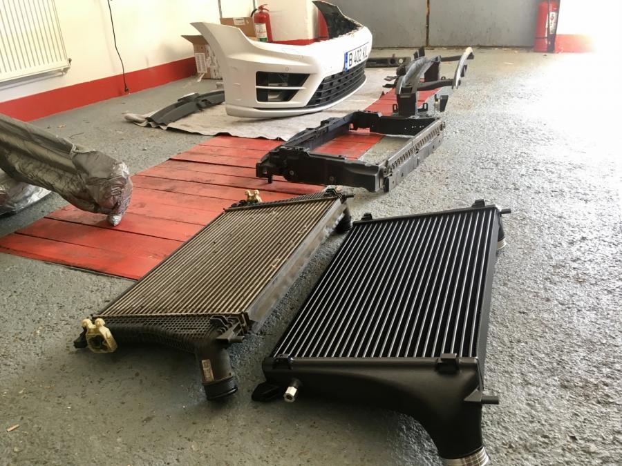

A sosit si intercoolerul Wagner Nou care l-am montat deja pe masina, sunt pe softul stoc si singura diferenta care am observat-o pana acum a fost ca trage mult mai bine in turatii mai mari si ca nu mai pierd putere cand e f cald afara
Am facut un upgrade si la frane pentru ca se pare ca idea mea sa pun discuri mai mici ca sa reduc greutatea si pretul total nu a fost una tocmai buna, placutele fiind pentru discuri de 390mm nu au franat pe toata suprafata si au creat un sant, de la care se incalzeau f rau discurile si au dus la nevoia de a schimba placutele, asa ca am ajuns la 390x36mm discuri de Audi Rs7 noi cu placute noi
