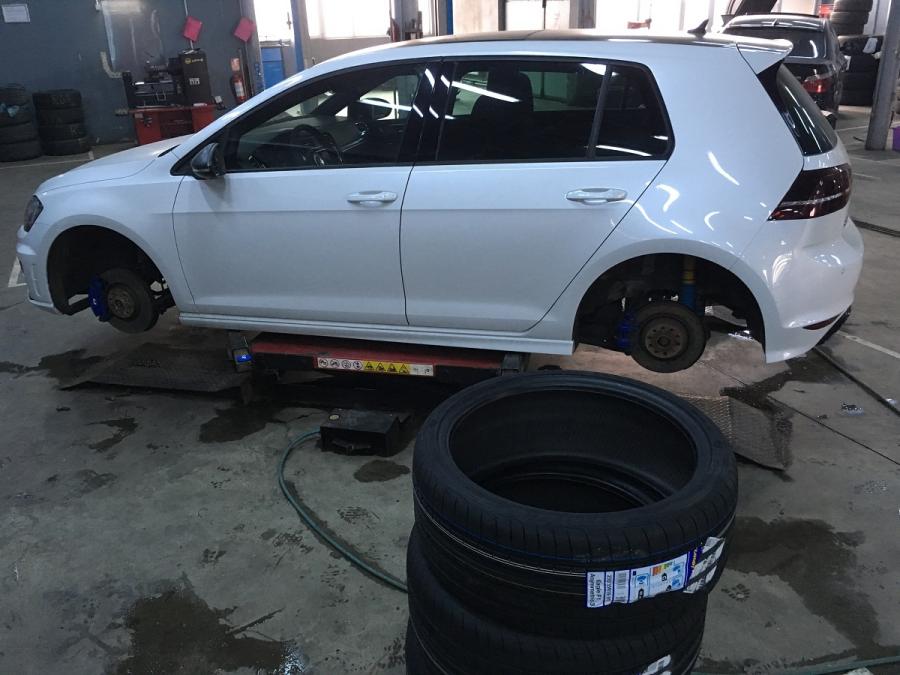

Au venit numerele:) am schimbat opincile ,GoodYear Eagle F1 Asimmetrics 3 dot 04 2017
Indreptat 2 jante care avea o mica bataie, 2 erau perfecte, nici macar plumbi nu au avut nevoie
Refacut geometria

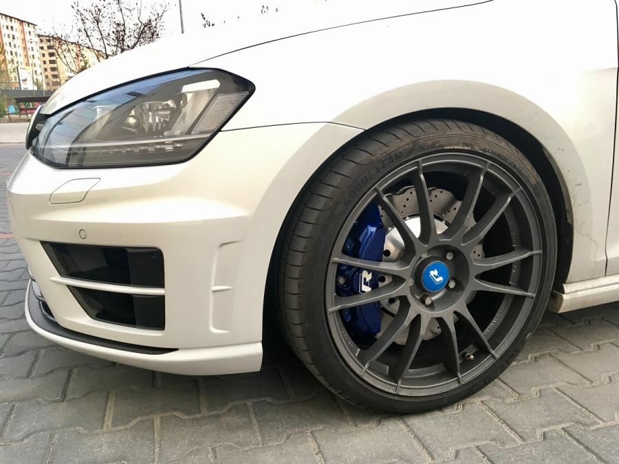

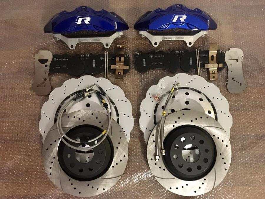

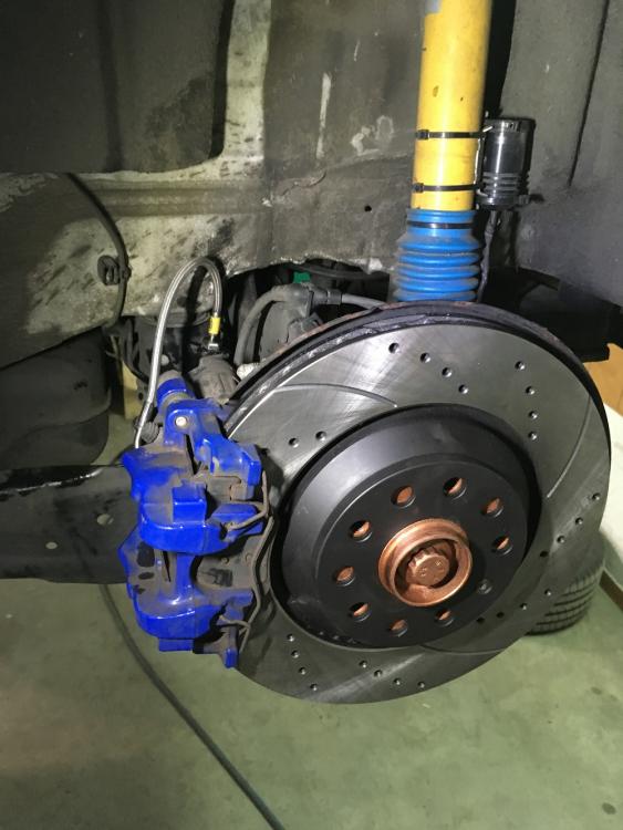

Franele aproape gata, etrierii sunt noi nouti daca va intrebati, mai astept discurile de pe spate si furtunasele metalice de la Hel
Gata si kitul de frane, mai astept distantierele si ma apuc de instalat:)
discurile spate sunt Rottinger :) Nu am simtit nevoie de mai mult, cu placute ferodo ds2500

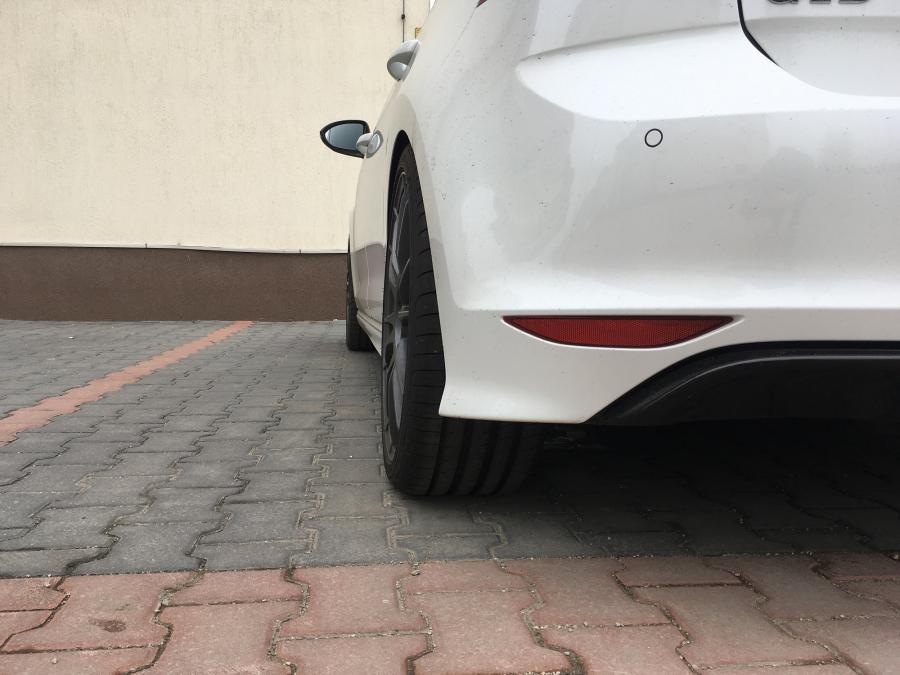

Gata si distantierele, le-am montat noaptea trecuta, bucurie mare, nu imi atinge in aripi sau in contra aripi , se pare ca e suspensia e destul de rigida pe setarea 5 incat nu am probleme, azi urmeaza sa instalez franele, revin cu poze dupa instalare

Nu stiu unde ai montat discurile, dar mecanicul are un punct in plus pentru pasta cu cupru aplicata pe butuc :)
multumesc, chiar nu vazusem postarea:)
