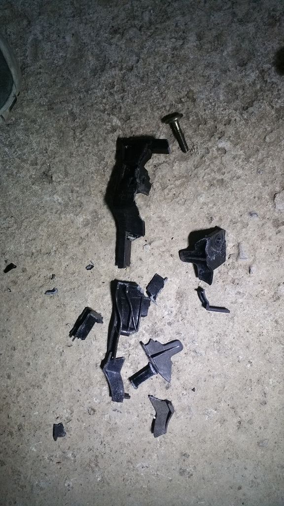

Azi am avut timp sa desfac mânerul. Și surpriza...20170327_211253_zpswrboanhr.jpg
 Se poate comanda doar piesa ăsta?

exact cum am banuit.......

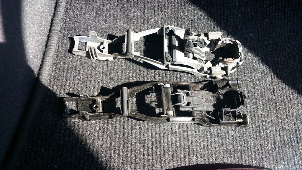

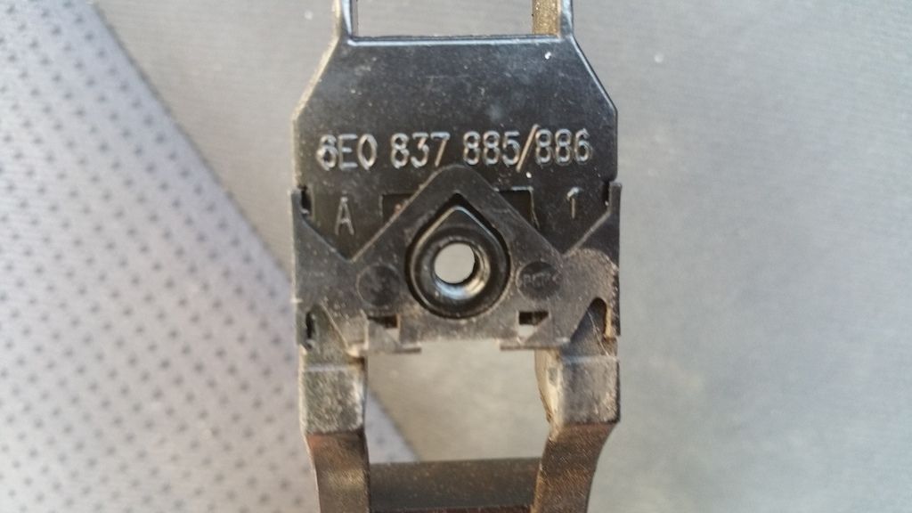

Am înlocuit mânerul interior cu unul de Golf 4 dar din păcate nu reușește sa fixeze butucul de cheie.Atașez poza cu cele 2 modele. Și codul de piesa pt Lupo.20170329_143321_zpst2efrzny.jpg20170329_142748_zpsitv2ga7t.jpg
