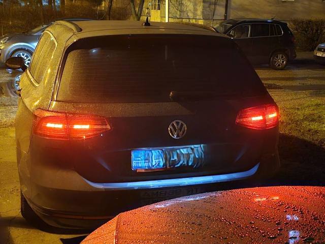

salut am schimbat stopuri passat b8 2018 cu modelul mai avansat led
totul ok mufele de pe aripa au intrat un pic mai greu dar au intrat si functioneza ok
dar la pozitie am doar cele doua dungi rosii fara acel fond

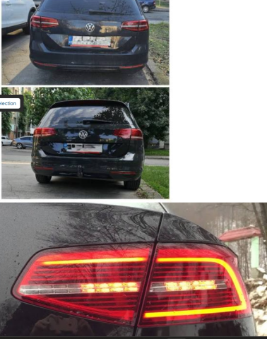

Am atasat foto cu masina mea inainte si dupa modificare si foto cu o foto de pe net cu un stop ca exemplu
sa nu fi intrat suficient mufa ?
trebuie activat ?ceva sa funtioneze ?
MULTUMESC
Trebuie modificat cablajul și codare.
Iar mufele sunt diferite. Le-ai băgat cu forța 😁
Modificat de OviVal
da au intrat fortat cele de pe aripa
cele de pe haion au intrat normal
dar functioneza nu da erore nimic
ce codare  trebuie ?sa schimb mufele masini ?
acel fond nu functioneza pe nici unul din ele in rest merg toate
multumesc pentru ajutor

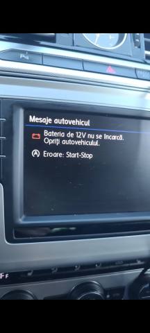

Cum arata acolo pe navigație, este tot un b8
Aia nu e navigatie de b8.

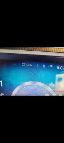

Este de b8, videoclip pe Youtube că nu incarca și a schimbat alternator
NU se vede clar ce HU este, dar sunt convins ca nu e cel original al masinii
Este unitate aftermarket, normal ca pe acelea apar aceste informații. Pe HU original, nu se poate
