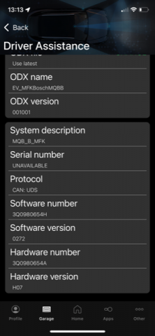

Pun mai jos o poza cu detaliile la camera mea.. Eu ce n-am inteles e la care din serii se face referire cand se discuta de camera: la software version sau hardware version.
Cu alte cuvinte la mine s-ar putea face activare din codari sau trebuie update de firmware la camera (care am inteles ca se face cu VCP) sau pur si simplu camera nu suporta? (ceea ce ar fi stupid dupa parerea mea) - eventual functia relocata la radar sau ceva de genu.. am citit ultimele 4 pagini din forum referitoare la pedestrian assist si is mai in ceata fata de cum eram inainte sa citesc 🙈
Modificat de skittulici
@skittulici 654 a pierdut functia de pedestrian monitoring. Nu ai ce sa activezi. Daca vrei asa ceva trebuie sa schimbi camera cu una 653

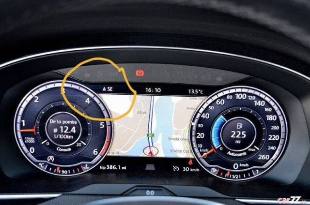

Se poate (exista vreo codare) sa modific afisajul in sensul ca in coltul stanga sus unde arata punctele cardinale sa mi afiseze treapta de viteza (gen D1, D2, S1, etc)?
(poza preluata de pe google)
4286c4a7-6dff-45c5-8987-7dce1270571c_vw-passat-b8-2016-2-0-diesel-150cp-virtual-cockpit.jpg

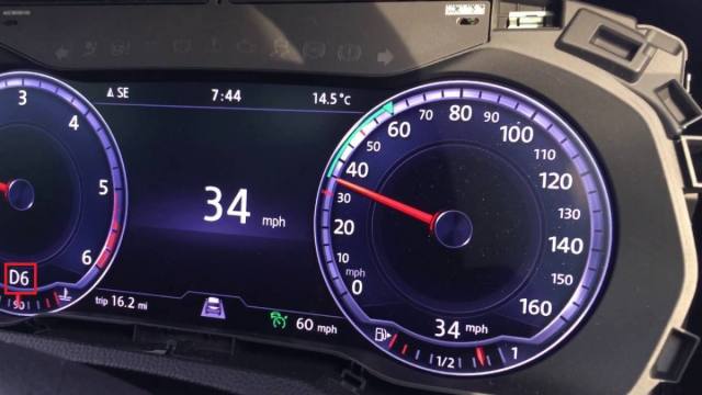

La manuale afișează treapta în stânga deasupra temperaturii... Vezi pe toate temele...
Daca ai OBDEleven, poti sa-ti faci codarea singur. Iti apare treapta de viteza deasupra temperaturiei apei, fix peste cifra 90.
Mi-am codat eu.
Modificat de acidone77
update poza
@acidone77Acolo și trebuie sa apăra. Mie îmi apar treptele DSG deasupra temperatura apa fără sa codez nimic
@OviVal mie imi aparea doar PRND/S... nu imi aparea si treapta de viteza in care se afla in D/S. Dupa codare apare D1/D2/S1/S2...etc
Si mie mi apare acolo... asa am luat-o. Doream sa modific sa-mi apara acolo sus, ca la CC, ca sunt obisnuit sa arunc acolo ochii.
