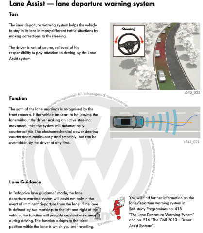

Line Assist normal, să ii zicem așa, se activeaza după 60km/h , pana la 60 nu e activ.
Daca ai ACC și ai și Line Assist pe mașina, când activezi ACC se activeaza și line Assist iar line Assist in combinație cu ACC funcționează de la 0km/h
La mine ACC se poate activa doar la 30km/h. Lane Assist se activeaza automat la 65km/h.
Daca am Lane Assist activat si iau mana de pe volan ma avertizeaza dupa 10 secunde sonor si se dezactiveaza.
La mine ACC se activeaza de la 30 (asa e din fabrica)
Lane assist l-am configurat eu cu obdeleven si se activeaza de la 60. Posibil sa nu fi facut toate setarile ca avertizare sonora nu face si nici nu-mi pune frana ceea ce e bine. Doar ma tine pe mijlocul benzii, in liniste.

Line Assist te avertizează sonor dacă mașina trebuie sa redreseze traiectoria prea des, nu e nevoie sa iei mâna de pe volan, și dacă il tii lejer cu doua degete. Mie mi s a întâmplat de mai multe ori in autostrada, lăsând volanul mai lejer m a avertizat sa preiau controlul volanului, cu bip și mesaj pe AID “Preluați controlul volanului”
E de-ajuns sa miști un pic de volan, dacă miști mai mult cred ca se dezactivează, eu doar il misc un pic de obicei sa nu imi dea si al doilea bip.
Daca nu reacționezi, nu miști de volan la un interval scurt ai un bip mai lung si mesaj in AID.
Daca nici a doua oară nu reacționezi mașina da un “șut” in frâna, ca atunci când vrei sa faci o gluma pasagerului si pisti brusc frâna.

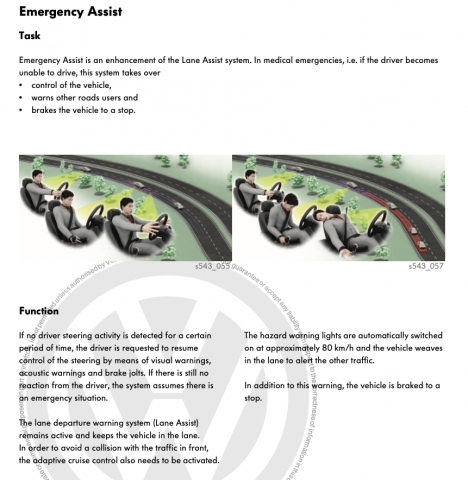

Exista si funcția Energency Assist. Dar din ce am înțeles este activa doar pe NAR , in EU nu este, si nici nu am avut ocazia si curajul sa o testez. Practic dacă nici după șutul pe frâna nu reacționezi , mașina încetinește, la 80 km/h  activeaza luminile de avarii si încet trage pe partea dreapta, pana se opreste. Dacă ai telefonul cuplat pe bluetooth suna la 112 😁

Emergency assist (incerc sa-l activez si pe asta zilele astea, nu l-am testat ca oricum nu prea las volanul din mana, avertizarea cu "pune mana pe volan" am avut-o doar ca test ca eram curios)
A5 > Coding > Byte 16 > set Bit 2-3 to "08" (EA_Variant2)
03 > Coding > Byte 29 > enable Bit 5
13 > Coding > Byte 04 > enable Bit 2
09 > Login: 31347 > Adaption > Channel "Außenlicht_Blinker-Warnblinken_durch_Fahrerassistenz" > set to "active"

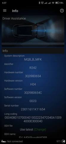

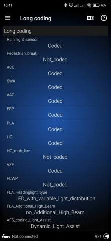

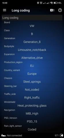

Uite ce am eu acum in Driver Assistance (Info + Long Coding):
1. La stopurile low se pot face ceva smecherii? Am vazut multe codari pentru stopurile high dar la cele low nu am vazut nimic, sa nu m-am uitat eu bine?

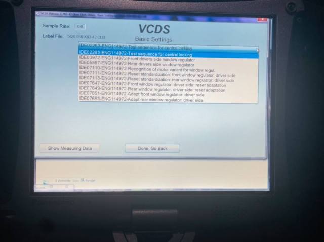

Cu geamul meu la care nu merge auto-down are cineva vreo idee totusi? Merci

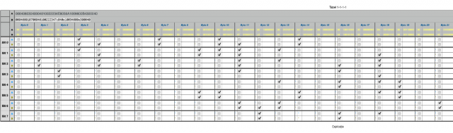

@chili71am facut o comparatie cu long codingul tau si al meu. Singurele diferente sunt la byte11 bit0 (tu ai trailer), byte12 bit6 ( tu ai pla) la byte13 sunt diferente pt ca eu am kessy entry. Singurele diferente majore sunt la byte 18, acolo sunt codarile pt FCWP, adica pedestrian assist, ar trebui sa activezi bit 4, 5 si 7
Ar trebui vazute si adaptarile.

@metalurgescu@gmail.com ai incercat in Basic Seattings in controlerul de la usa

Address A5: Frt Sens. Drv. Assist (R242) Labels:| 3Q0-980-65X-A5.clb Part No SW: 3Q0 980 653 F HW: 3Q0 980 653 Component: MQB_B_MFK H08 0171

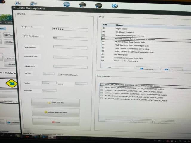

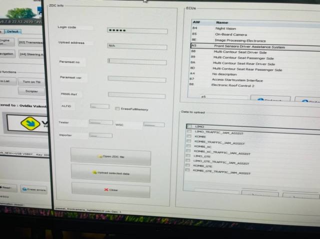

Totuși am citit acum mai multe forumuri externe și cică se poate activa TJA prin încărcarea parametrizarii corecte cu VCP după care se poate activa emergency assist prin activarea setărilor menționate mai sus.
@BTeo653 are opțiuni in plus fata de 654, chiar dacă ar părea invers. 😁
In VCP este parametrizarea pt TJA, doar atât, pt celalte opțiuni trebuie schimbat 654 cu 653
Fiecare model are parametrizarea lui. Cea 654c a lui @chili71 are parametrizare pt DLA si LA, deci ca si raspuns pt chili71 daca nu merge DLA trebuie parametrizata mai mult ca sigur.

653 se poate duce pana la versiunea F si ulterior activat TJA, pACC, Pedestrian etc.
Eu mi-am facut update de la E la F.
Maine fac upgrade la 654
5Q0 ... - MFK 1.0 (Lane Assist, Sign Assist, DLA)
3Q0 / 3QD ... - MFK 2.0 (Lane Assist, Sign Assist, Traffic Jam Assist, DLA)
2Q0 ... - MFK 3.0 (Lane Assist, Sign Assist, Traffic Jam Assist, Pedestrian Assist, DLA)
astea sunt functiile camerelor A5

OK, sa recapitulam...poate ii dau de cap cumva...
Am activate din fabrica:
- Dynamic Cornering light
- Lane Assist
- Sign Assist
Ca si optiuni, imi apar la info:
- 8IU - LED headlamps with variable light distribution
- 8Q5 - Headlight-range adjustment, automatic/dynamic with dynamic bending light (AFS1)
Camera din parbriz este versiunea 3Q0 980 654 C...daca este cum zice dragosmp, ar trebui sa se poata activa si Traffic Jam Assist si DLA.

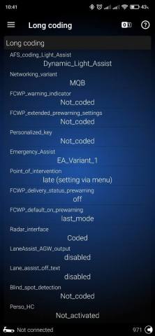

La DLA am reusit sa fac proba noaptea si pe setarile actuale (teoretic setari de DLA) functioneaza doar LA, adica se aprinde faza lunga automat si se stinge/aprinde in functie de participantii la trafic.
La setarile actuale am cateva nelamuriri...ma gandesc ca daca e totul in regula la A5-Driver Assistance, poate e o problema in celelalte 2 unitati de control:
- la 09-Central Electrics > Long coding, nu sunt sigur care setare este corecta...
Erweiterte Fernlichtsteuerung -> AFS, FLA, Fernlicht uber AFS (Faza lunga via AFS) / AFS, FLA, Fernlicht (GLW:MDF) (setare actuala)
- la 55-Headlight Regulation > Long coding, nu sunt convins de setarile mdf/glw
"mdf_activation" -> Enabled/Not Enabled (setare actuala "Enabled")
"glw_activation" -> Enabled/Not Enabled (setare actuala "Enabled")

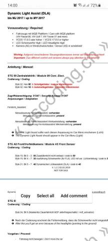

Din ce povestești tu, nu ai DLA ci HBA aka high beam assist. DLA trebuie sa îți ocolească mașina din fata sau de pe contrasens. DLA se poate testa noapte când pornesti mașina. Dacă îți lasă farurile și ulterior îți desenează un pătrat In Întuneric pe jumatate e DLA, dacă se mișcă stânga dreapta doar e Hba + afs test.
Îți atașez configu de DLA pt mașina pana în 2017
TJA are nevoie de dataset sigur. DLA nu sunt sigur.
