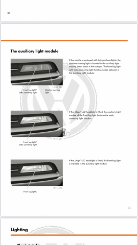

Colegul cred ca s a exprimat corect.
La B8 proiectorul din bara are doua becuri, unul pt far de ceata și unul pt DRL. De fapt sunt 3 tipuri de “proiectoare” dar el cred ca are aceasta varianta dacă are halogen.
Nu exista o codare, se modifica câteva linii in adaptări. Indiferent dacă vrea sa activeze pe poziție dau pe faza scurta.

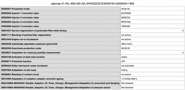

Salut.Se poate creste turatia la un passat b8 2019 cu obd sau vcds?ms
In teorie da, cu vcds, vezi pe 01 engine,  in 10 adaptari, ai un camp unde implementezi cu cat vrei sa o cresti
Acestea sunt toate canalele din Adaptari 01 Engine

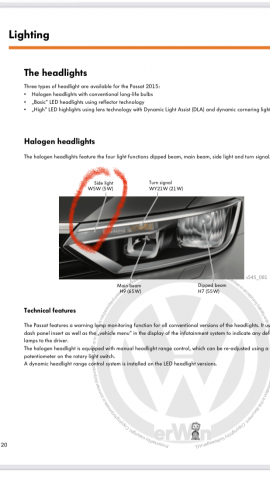

@andutzeldeci tu ai primul tip de proiectoare, cel cu dubla lupa
si vrei sa activezi lumina de poziție, cea încercuita cu rosu
Exact.Nu exista campul in care sa modifici turatia.Stie altcineva alta varianta?
Daca nu ai camp disponibil si ai cautat bine,  nu ai alta varianta, decat cu modificare de soft ecu motor
