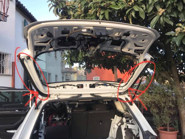

Am un Passat b8 variant din 2015 ce are haionul electric.
De aproximativ o luna caut o soluție la prostia ce am făcut-o.😁
Din Obdeleven am încercat să fac o adaptare a haionului, în timp ce își făcea adaptarea s-a blocat telefonul iar adaptarea a eșuat, din acel moment nu se mai închide electric, doar manual.
Cu ajutorul unui băiat ce are VCDS am reușit sa îl facă sa se închidă electric doar când este motorul pornit și doar din butonul de la haion.
Înainte de aceasta situație se putea închide/deschide electric din telecomanda și din butonul de la ușa șoferului. Am citit tot ce am găsit pe forum legat de modulul 6D însă nu am găsit o rezolvare a problemei.
Ma poate ajuta cineva cu un sfat, o soluție?

Nu cred ca mai trebuie alte backup-uri. Am vazut deja doua chestii care nu se leaga. Ai activati toti cei 4 senzori, sunt trecuti sub denumirea de "bagheta cleme 1, 2, 3 si 4" dar nu cred ca ai 4 normal sunt numai doua, practic sunt pe marginea stanga si dreapta a haionlui, sunt ca niste garnituri moi. Eu as lasa activat doar senzorul 1 si senzorul 2.
Alta chestie stranie e ca e codat ca nu ai buton de deschidere si inchidere in portbagaj ( pe hayon), e codat 0208 si ar trebui sa fie 0228.

Mulțumesc pentru ajutor, am modificat bagheta clema din 1,2,3,4 activ cu 1,2 activ, codarea lunga a rămas 0208, dacă o modific în 0288 da eroare.
Colegul zicea ca ar trebui 0228 nu 0288
alexandrumarinel
Am încercat și 0228 și 0288 se generează aceiași eroare.
Intra in Byte1 și bifezi bit5. E același rezultat.
Trebuie sa ai byte0 bifat bit1 și byte1 bifat bit3 și bit5. Bit3 e ca ai kessy și bit5 ca ai buton montat in portbagaj. Și rezulta cod 0228

senzorii antiprindere ții minte cum ii aveai înainte? Sunt mașini care nu au, la Facelift nu au pus de ex.
pe laterale la hayon sunt ca niște Garnituri de guma. Dacă nu ai pui pe toți 4 dezactivati
L.E. Am controlat și cum ziceam.
BIN 00010100 = HEX 28

Am avut o zi mai plina și nu am apucat sa răspund, mașina nu are kessy, setările le-am făcut de le un backup de pe un Passat ce avea și kessy și nu mi-am dat seama, am rămas cu setările cum mi-ai recomandat prima data, funcționează ok.
Mulțumesc de ajutor.
