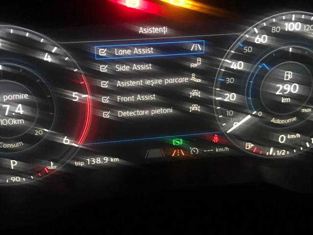

1. Functia de Start&Stop am vazut ca se poate dezactiva complet in mai multe feluri dar merge cumva inversata? Adica by default sa plece off si daca o vrei on sa apesi pe buton pentru asta?
2. Acum la assist-uri am Lane, Side, Rear Traffic, Front , se poate sa activez Pedestrian Monitoring (sa franeze daca sare pieton) sau este deja parte din Front Assist?

2. Teoretic e activata (practic verifica la meniu car si vezi ce optiuni iti apar)( poti face o decodare a vin-ului sa vezi ce ai pe masina legat de pedestrian)

2. Intr-adevar este in meniul masinii Pedestrian Monitoring dar pe scurtatura de pe AID nu apar decat cele enumerate in post-ul initial.

Se poate activa sa apăra și in meniu pe AIDB23D62FD-AF09-4BBA-A4F6-C332D948E96E.thumb.jpeg.9f88691436a3e694a7e5ea37e9ff2c33.jpeg

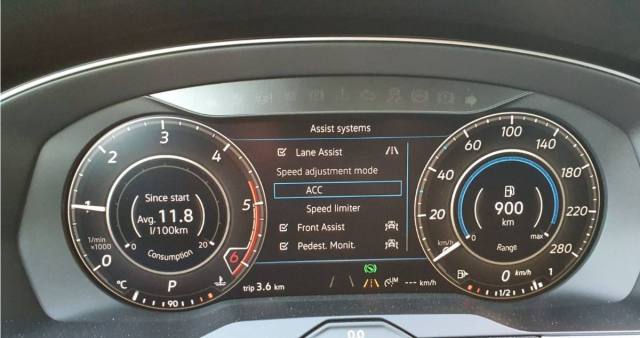

@OviVal Cum se pot activa Asistenti pe AID? La mine pe AID nu apare nimic la Asistenti, in schimb pe Discovery in meniu le am.
Ca sa vezi asistenții pe AID trebuie sa ai butonul din vârful manetei de semnalizare.
In urma retrofiturilor (AID, MIB 2.5) m-am ales cu un meniu in plus in AID - cel cu speed adjustment mode (ACC sau Speed limiter).
Eu as vrea ori sa-l scot complet ori sa-l fac functionabil pentru ca indiferent ce apasa in meniu, scrie "Function not available".
Functiile respective le pot activa din volan cu butonul "Mode" deci ele sunt functionale. E doar un fix ca am un meniu si nu fct :)
Stie cineva cum sa le activez sau sa le dezactivez complet?
P.S. am copiat alte setari de la masini care nu aveau meniul...pe modul ACC si alte setari pe modul Instruments si tot era acolo.. deci alt modul cred ca trimite acel meniu
P.S.2 am incercat retrofit la volan cu buton "View" dar nu facea nimic. Nu aveam alta eroare. GW am ultima varianta cu AM la final. Banuiesc ca la acest volan devine util meniul din AID.

Setarile si meniurile de la AID se fac in 17 instruments. Ai incercat acolo? De acolo de ex eu am adaugat la acel menu pedestrian monitor, ce nu aveam inainte.
@OviVal, da. Si eu mi-am adaugat pedestrian monitoring ulterior, nu aveam. L-am si testat si functioneaza.
Am incercat cam tot ce am putut pe modulul 17 si nu am reusit. Am copiat si de la alta masina (inclusiv setarile tale ce mi-ai dat mai demult) si nu se schimba, ramane la fel cu toate ca imi apar si celelalte (side assist sau rear traffic alert).
pedestrian il aveai deja in menu de la mib, ai adaugat si in aid posibilitatea sa il activezi/dezactivezi.
Tocmai ce am venit din masina, si nu am gasit nici eu.
Nu il aveam deloc pedestrian.. am luat modul cu modul si tot am activat pana nu am mai avut erori. 5f, instruments, radar si camera de sus
