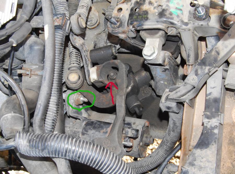

Spre rusinea mea nu reusesc sa demontez electromotorul la o Skoda Fabia 1.4 16V din 2001 (motor AUA).
Am dat drumul la suruburile alea lungi de il tin dar unul din ele (cel de-asupra) da intr-o kestie care nu stiu daca ar trebui demontata sau nu.
Aveti idee cum scot acel surub? E cel incercuit cu verde. Trebuie sa desfac surubul indicat de sageata rosie (vedeti poza) ?
ovi
N-am demontat electromotorul pana acum dar incerc sa-ti dau idei. Ai incercat cu o tubulara cu crichet sau cu o inelara cu cot?
E timoneria, fă nişte semne şi desfă-o de acolo. Semnele vor fi pentru a o pune la loc fix în aceeaşi poziţie.
