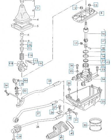

Aveai joc in timonerie? suna a ceva rupt/desprins la timonerie, sau mecanismul de actionare a furcilor din cutie (mai putin probabil)
Pentru timonerie exista kit de reparatie.
https://www.autokarma.ro/piese-auto-vw-passat-variant-3b6-2000-2005-2-0-tdi-100-kw/cutie-viteze-auto-set-reparatie?name_filter=Set reparatie levier c.v.
sper sa nu fie considerata reclama
Si putin extra, pentru jocul vertical al schimbatorului:

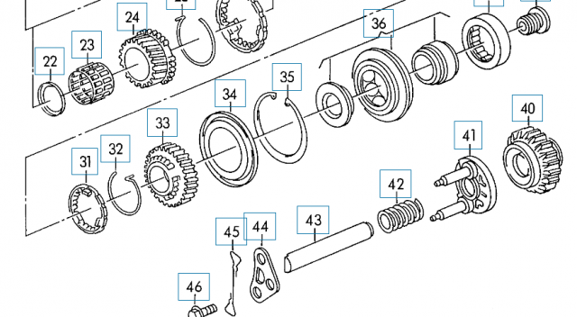

La cod motor ATJ sunt doar cv cu 6 tr,... ce le gatura are alta cutie cu 5tr? de AJM la care se intelege logic ca difera planetarele si butucii de la roti, la tine are 38 de dinti si la alta are 33.
Maneta intra oarecum fortat datorita unei timonerii obosite sau lovita cu tije strambe si bucse crapate unde sigur apare si ''carait'' la debraiere in marsarier fara sa comute treapta datorita arcului de la placa pinion rupt. piesa 42 016311859C ... mai degraba repari cutia ta decat sa cumperi alta la fel de stricata culmea la fel de veche din acceiasi generatie cu fix acceiasi problema nerezolvata. Spor!
