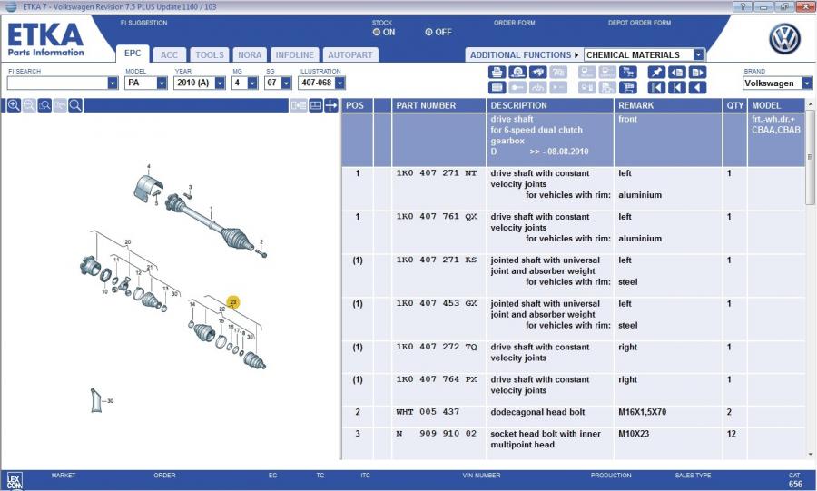

E adevarat ca la dsg trebuie schimbata planetara completa? Chiar daca bate ceea exterioare? Din cate am inteles cele cu dsg au altfel de planetare ceva cu 8 bile si cele mai noi cu 6 bile etc. Ceva ce nu am inteles mai bn.

EEXCALADE
