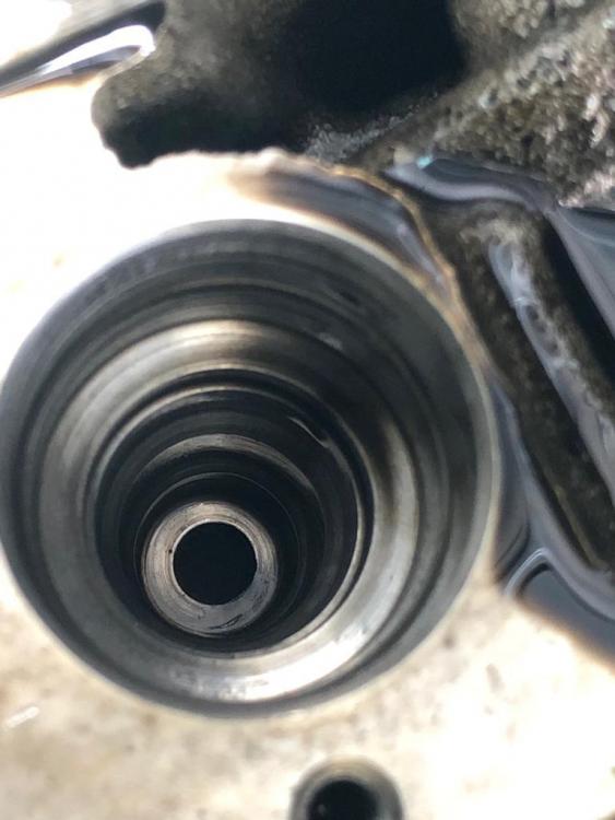

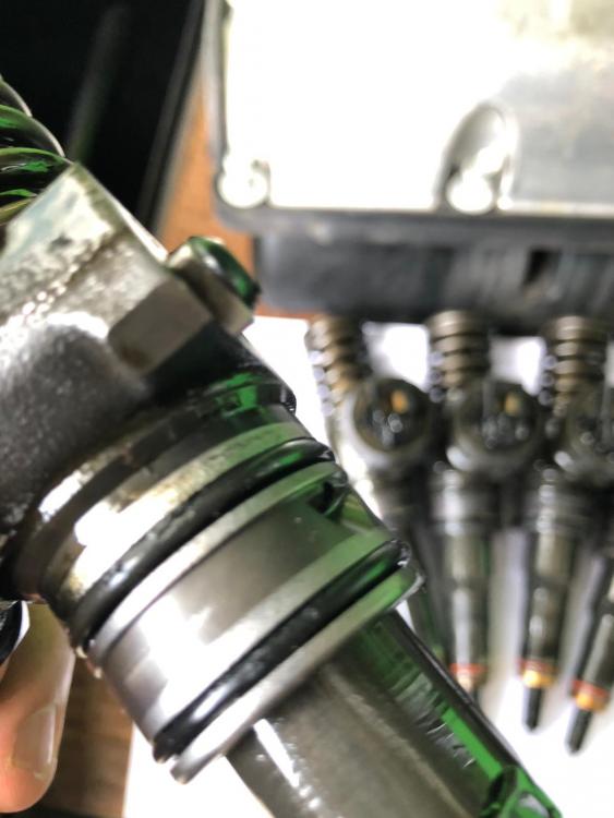

Pompele duse (injectoarele) de la vibratii strica oringurile si fac canal in locasul lor din chiulasa eu am rezolvat pornirea greoaie la prima cheie .am schimbat oringurile la injectoare.am fost la service bosh din bucuresti express diesel , au slefuit putin uzura chiuloasei din locasul injectorului.am facut si o curatare a injectoarelor si testare pe bancul special totodata
O varianta mai corecta este sa dai jos chiulasa sa o duci la un service specializat ( este unul in baneasa bucuresti) sa o bucseze.se alezeaza si se pune un inel sa revina la cota initiala costa in jur de 2000ron dc nu gresesc plus manopera demontaj montaj care trebuie facuta in alt service.ei doar rectofica
Total pret rearatie la serv . bosh1840ron am lasat masina o zi. Testat \curatat \ schimbat oringuri inj\ suruburi\ si slefuit putin locasul din chiulasa
