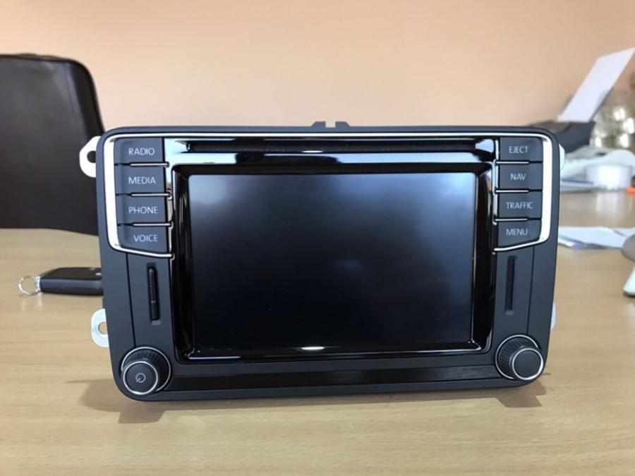

Am luat aceasta Navigatie discover media pt un upgrade la Rns 510 dar văd va diferă mufa din spate și nu știu 100% dacă va fi compatibila cu mașina
am can terminația Q, ceasuri passat b7

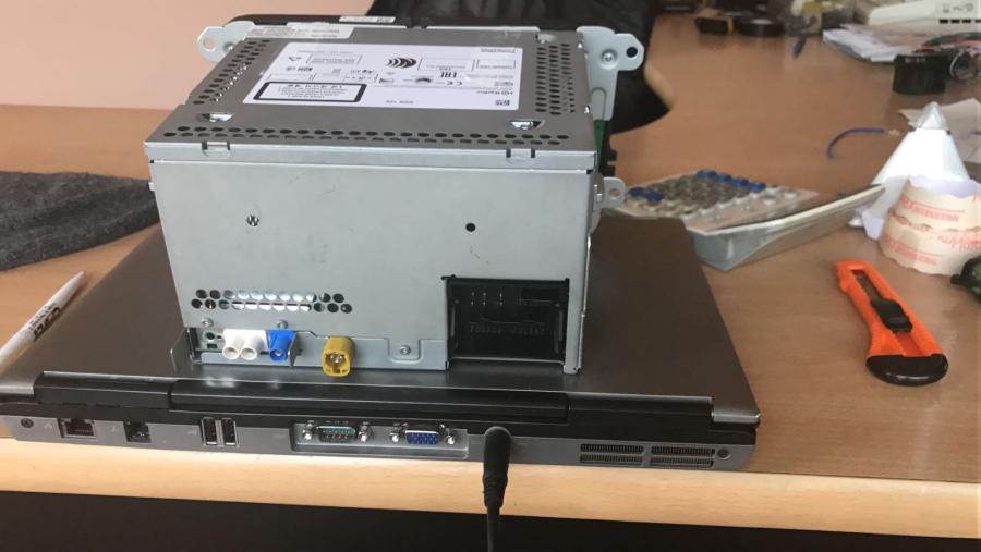

numai ca dacă și așa o am și am și adaptorul pt mufa sa văd măcar ce face pe mașina, dacă tot sunt de ce sa nu încerc?

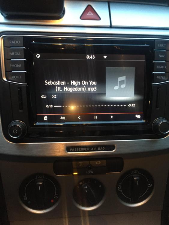

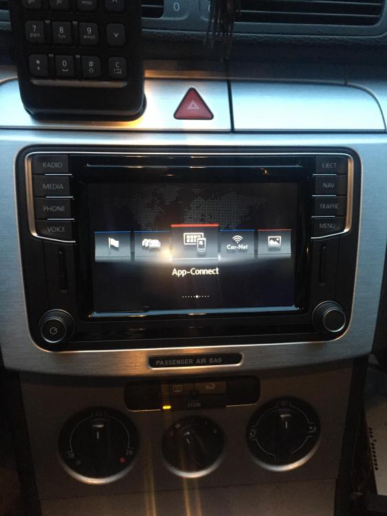

Nu am legat firele de la can, negăsind un pinout la aparat , am legat doar alimentarea și boxele, totul funcționează mai puțin iluminatul butoanelor și nu se Închide când iau contactul

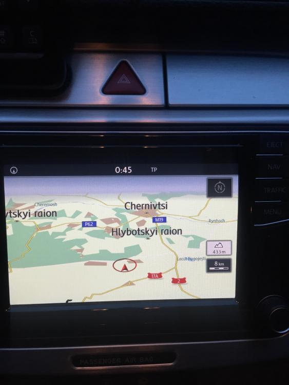

functiobeaza inclusiv Navigația
