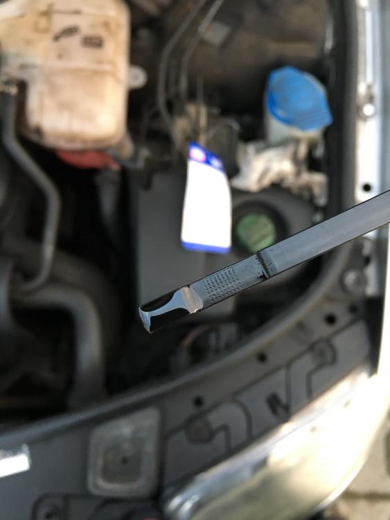

Pe ticket ul de sub capota scrie ca a fost schimbat la 208.000 si acum are 220.000 deseara o sa fac o poza la joja, acolo scrie ca e liqui molly 5w30 , am fost in real si au 3-4 bidoane de 5w30. Care il indicati ?
Nu mai baga 5W30 in motorul ala!
Cumpara 5W40 505.01.
De la min. la max. intra 1L. Asa ca trebuie sa adaugi 1L de ulei sau 750 ml si mai verifici nivelul. Este posibil sa nici nu-ti consume ulei mult.  Daca cumva in timp ce mergi cu masina motorul va incepe sa se tureze singur la maxim fara sa apesi tu pe acceleratie, opreste-l imediat. Daca nu merge cu cheia,  omoara-l cu bagatul in viteza, dat drumul la ambreiaj si calcata frana. Asta inseamna ca motorul o ia pe ulei si nu strica sa fii pregatit pentru orice, chiar daca este putin probabil.

multumesc frumos de parere , pana la urma am sa o duc pe roti acasa , si acasa am sa o pun la punct. Masina din punct de vedere estetic nu arata rau , si nici nu merge rau. Atat a fost prostia mea ca nu m-am uitat la partea asta cu turbo ... cand am ajuns acolo rezervorul era efectiv gol ... si nu am lasat sa se incalzeasca. aici e o poza cu placuta de la ulei.
