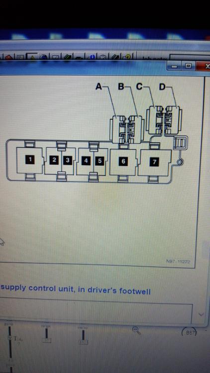

Verifica releul 433 de pe suportul de linga centrala electrica.Sub bord partea stinga.E releul 7

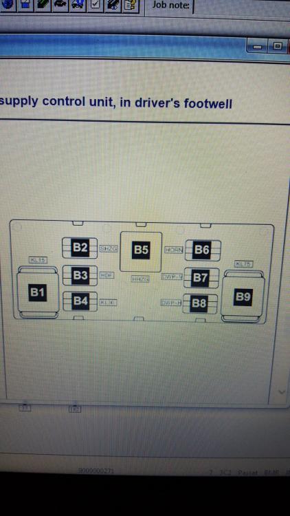

Mai ai de verificat si releul 460 poz B1 de aici:

Buna seara domnilor si scuze pentru raspunsul intarziat. Am reusit sa pornesc masina datorita raspunsurilor voastre. Am cautat sa masor cele doua relee, si am inceput cu cel din bord. Nu a fost nevoie sa il masor, ci doar sa misc putin de el si totul a revenit la normal. L-am scos si am incercat sa pornesc masina dar aceleasi simptome. L-am pus inapoi si a pornit fara probleme.
 Releul este fixat de doua urechiuse de plastic, iar la mine, una este rupta, de unde probabil si problema mea.
Oricum, era releul B1 din poza a doua postata de Spido.
