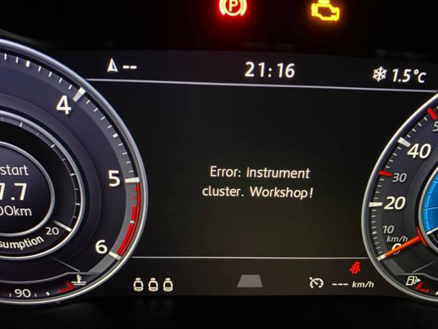

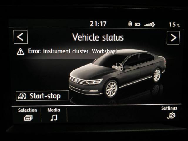

  A mai intalnit cineva eroare asta pe ceasurile digitale ?
  Error: Instrument cluster . Workshop!
  La dianoza apare lipsa de comunicare pe Databus : 17156 si 17158 - Databus U1123 00 [032] - Received Error Message  Intermttent - Not Confirmed.
  Din ce am gasit pe internet ar putea fi o eroare de pixeli, lipitura rece sau conexiune placi .
  https://www.vwroc.com/forums/topic/12509-error-instrument-cluster/
 163838948_175853287705122_3638362219836401394_n.thumb.jpg.9fc434195356a47467979b2567be9c50.jpg162583149_988031501602119_2121728237816429099_n.thumb.jpg.9700d6bc1edd8dad6e84c59d2404496d.jpg

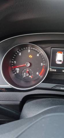

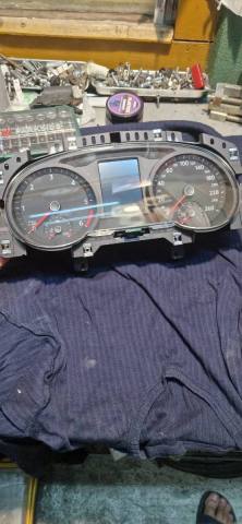

Salut. Am si eu o problema cu turometrul la B8 2.0 diesel. Am staging activ. Azi am pus contactul , turometrul s a dus la capat si acolo a ramas. Am luat contactul, pus iar s a dus la capat si apoi a ramas pe la 2000. Dupa pornire ala era min. Dupa n incercari de oprire si pornire a ramas la 500. La staging se da peste cap cum ar veni, adica trece de 6000 si revine la 500. Ce s a intamplat? Practic nu mai stie capetele. Pot face vreun basic settings ceva?
Update: am rezolvat prin demontarea ceasurilor si dus cu degetul limba la  zero. Facut test merge perfect acum.
Modificat de teo0605
