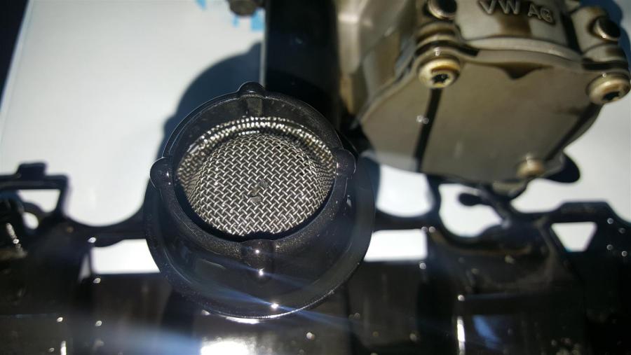

-          Span metallic pe sita sorbului pompei

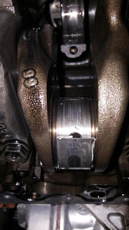

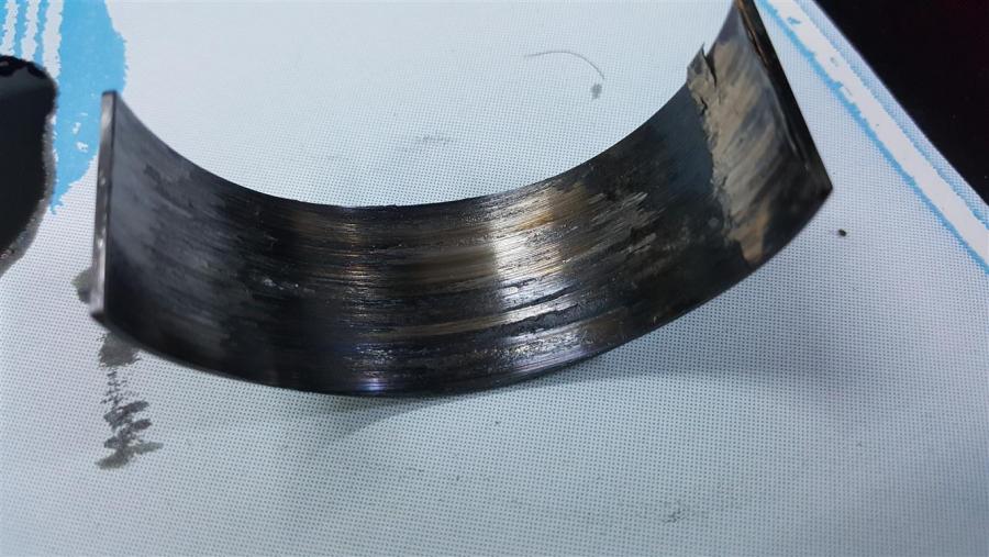

-          Laragrele de biela si fusurile deteriorate
-          Investigatiile s-au oprit aici deoarece s-a estimat ca solutia economica este inlocuirea motorului si nu repararea
