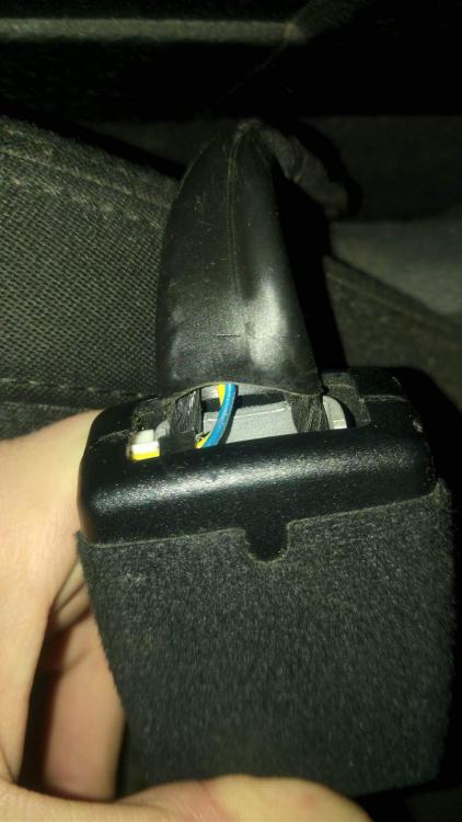

Am fost la masina si am verificat.Cablurile cu mufa neagra sunt conectate bine. Am observat insa ceva la cutia(nu stiu cum sa o numesc) in care se baga centura , o sa atsez si poze. Daca le imping putin intr-o parte observ ca cablajele sunt diferite.Se poate sa fi fost desfacute cablurile si legate pe direct la sofer?Cea cu firele negre este la pasager iar cea cu albastru si galben la sofer.
Mai este o mufa intermediara pe scaun in care se schimba culoarea firelor.
Da, dar de unde aceasta diferenta ? De ce la scaunul din dreapta sunt doua fire paralele care se vad unde intra , iar la scaunul soferului nu pare sa fie la fel?Nu ar trebui sa fie identice?
