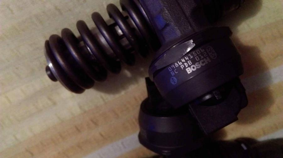

Mie îmi trebuie 038130073AG iar ceea ce scrie pe acele injectoare e:
0986441506
51301DE
BCPDB012
Asta scrie pe ale lui ....e tot ce se vede. Mi-a trimis și ceva poze
Cod injector AXR 038130073AG sau 038130079GX (astea sunt greu de gasit)
Orice cod ai pune poate insemna pierdere de timp si de bani
Modificat de EEXCALADE
GX - piesa noua, la schimb.
Din pacate, cam asa este... si nu-ti recomand sa pui altceva. Daca alegi sa schimbi injectoarele, trebuie sa modifici hartile ECU, etc - ca sa meaga cum trebuie - deci, te cam complici

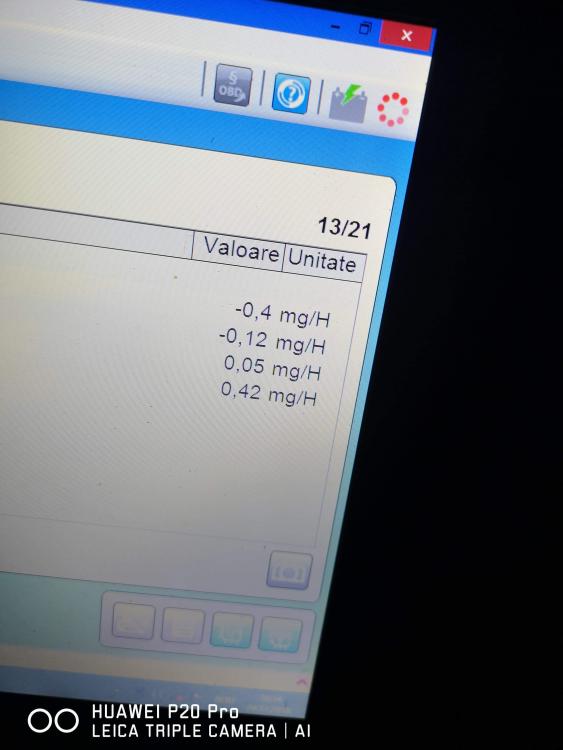

Buna ziua.. Am o skoda octavia 1, an 2008, motor 1.9tdi,  101cp(74kw), axr.. Mi se pare că are consumul puțin mare, chiar și la drum întins.. Adică, îmi sare de 7 in conditiile in care nu merg cu ea prin oras, doar la drum întins+ consumul la relantii este undeva la 0.9.. Am atașat o poza cu valorile la injectoare.. ar fi ceva probleme?
Nu mă deranjează consumul.. Vreau doar să fiu sigur că mașina e ok..
Modificat de Andiff
fa poze la canalele 1,2 si 4
corectiile nu ne ajuta la consum
