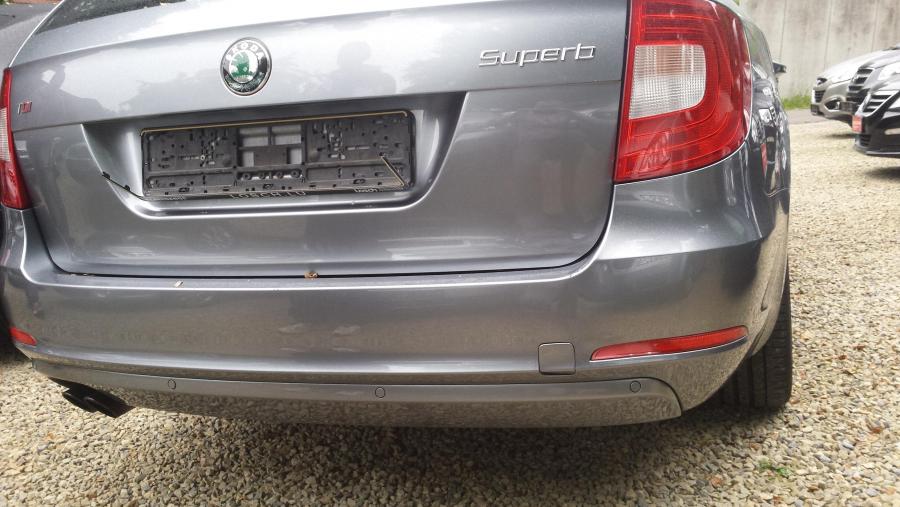

Primul lucru pe care l-am facut a fost un schimb de ulei la motor cu toate filtrele, am inlocuit catadioptrul din bara spate de pe partea dreapta si am cumparat un set de presuri de cauciuc, toate la reprezentanta.

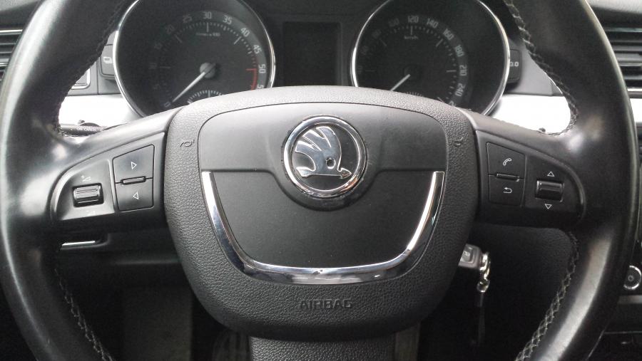

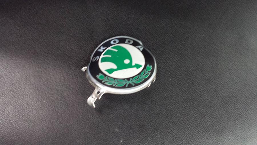

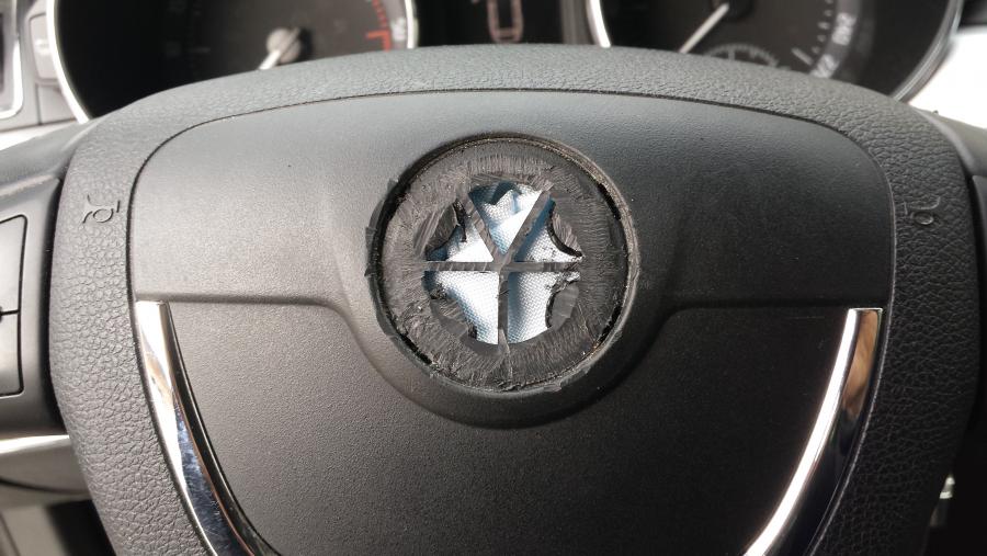

Am schimbat siglele skoda de pe haion, grila fata, volan si jante. Cea mai mare provocare a fost la volan... dar am reușit în final.
Prin lipire. Am cautat la dezmembrări un airbag sărit și am decupat cu un cutter locașul ca să ii fac loc sa intre mai bine. Am folosit un adeziv de la Lidl în tub mic, a lipit foarte bine.
Credeam ca nu se vede bine in poza initiala ... E de apreciat efortul, dar rezultatul final lasa de dorit, se vede f urat cum ai decupat, trebuia macar sa fi folosit niste smirghel sa nivelezi zona
cred ca mai bine lasai sigla veche pe volan.
sper ca celelalte sigle sa fi fost mai usor (pt tine) de montat.
@andrei0241: am decupat cu o lama de cutter arcuita pentru ca este o zona greu accesibila. Cu șmirghel nu aveam cum sa finisez, singura varianta ar fi fost un silicon negru între sigla și capacul airbag-ului. Din graba și neatenție am ciupit putin din muchia locașului siglei vechi.
@muale: celelalte sigle au fost livrate cu banda dubluadeziva groasa cu burete, deci nu au fost probleme. La volan sigla veche era capsata și era foarte subțire, în timp ce sigla noua era mult mai groasa și dacă o lăsam asa ar fi ieșit mult înafara în special în partea curbata de deasupra.
Nu stiu ce sa zic...eu nu m-as putea uita la volan și sa vad ciupiturile alea!
Sigla veche o dadeai jos, dand jos airbagul, scoti capacul de airbag si cu un pistol de aer cald sau foen, incalzesti tare emblema aia, si apoi bagi ata de pescuit dupa ea.
Sau varianta 2, iei un dremel si o faci bucati, nu te atingi de margine ci iei din mijloc spre margini.
Ai distrus-o.
