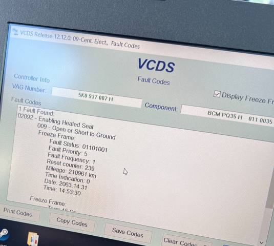

Va salut, am uramatoarea eroare la incalxirea in scaune( niciunul nu functioneaza) am verificat siguranta si este buna, mufele din podea arata bine, la ce altceva sa ma mai uit?
Verifica continuitatea rezistentelor din scaune si valoarea termistoarelor
Nu da quote la postul anterior !
E posibil sa se strice la am ambele scaune deodata? Am verificat doar o siguranta de sub bord, ce am vazut de pe schema ca ar fi de la scaune, mai e in alta parte ?
Nu, nu mai este in alta parte. Verifica si modulul de comanda al scaunelor, daca e bun
