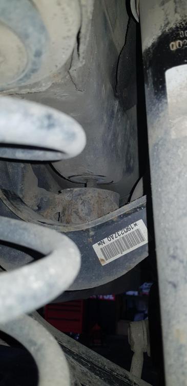

Arc rupt Dr spate. Nu se vede pana nu îl dati jos. La mine e a 3a, aceeasi problema. Acum mi-am dat seama ca este o problema comuna, se rupe o spira.
