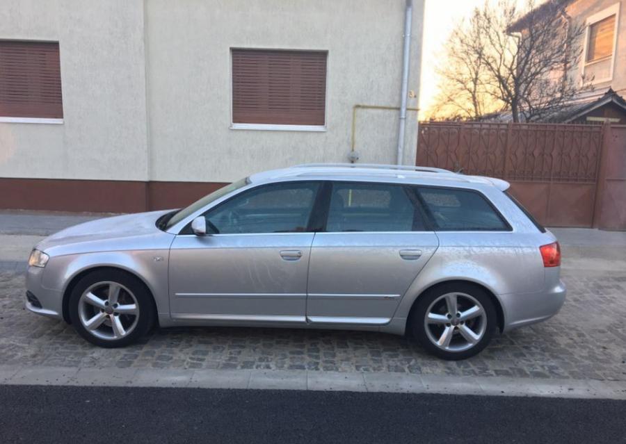

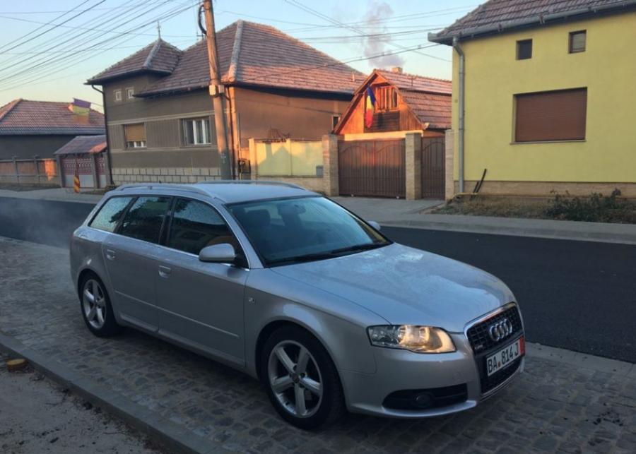

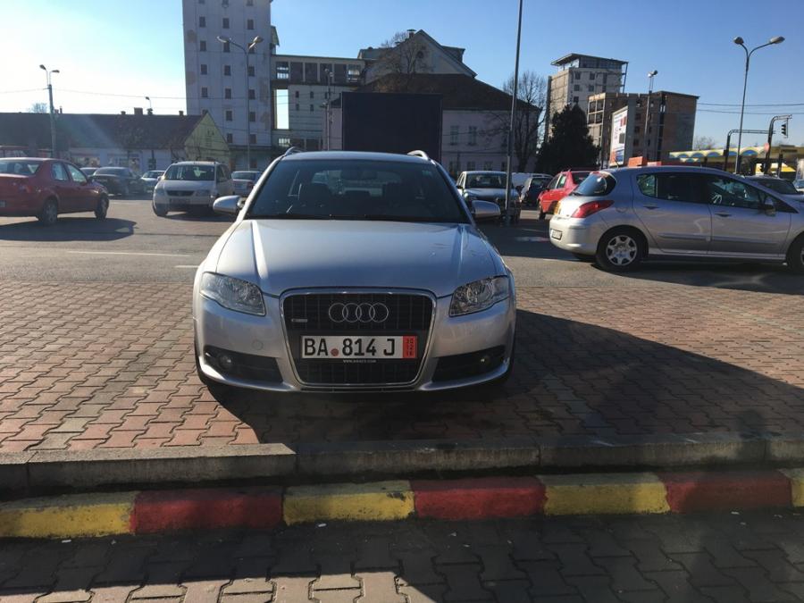

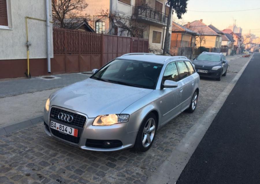

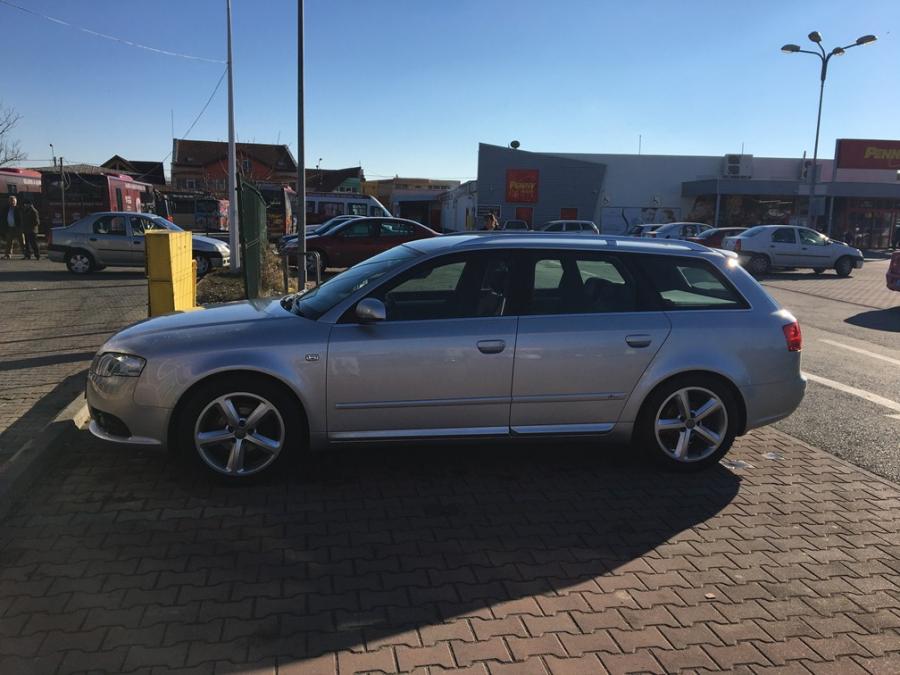

A venit momentul sa prezint si noua achizitie deoarece Golful este cam mic si aveam nevoie de ceva mai mare pentru drumuri lungi. Am zis sa incerc si o mesina diesel desi nu sunt un fan an acestui combustibil.
Este vorba despre un Audi A4 B7 Avant 2.0 TDI DPF 170 PS 2xSline din 05/2007 de culoare lichtsilber metallic cu 227.000 km (cu carte service) la momentul achizitiei.
Dotari:
- Pachet S line interior si exterior (S line Sport advanced, Business-Paket Comfort, Business-Paket Plus, Design-Paket Plus)
- plafon interior de culoare neagra S line
- suspensie sport fabrica S line
- volan sport S line cu comenzi
- Audi MMI Navigation Plus cu DVD + 2 x Slot Card
- jante originale Audi S line cu anvelope Michelin Pilot Sport 3 de dimensiune 235/45/ZR17 97Y vara si Bridgestone Blizzak LM-25 235/45/ZR17 97V de iarna
- pachet exteror chrom
- bare acoperis suport ski
- proiectoare ceata
- geamuri electrice fata
- pachet lumini la picioare interior
- scaune incalzite piele si material cu suport de genunchi si reglaj electric lombar
- oglinzi electrice
- senzori parcare spate
- tempomat
- computer bord mare color
- cotiera fata si spate
- perdelute usi spate si portbagaj
Pana acum sunt multumit de achizitie, interiorul este curat si ingrijit si motorul merge foarte bine la kilometri astia. Cine a avut masina se pare ca a avut grija de ea. A avut doi proprietari pe acte: primul o firma din Nürnberg si al doilea un privat de langa Bamberg.

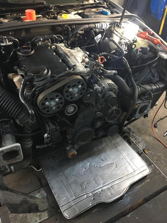

Ieri am fost sa schimb distributia la 230.000 km. Am observat ca masina avea curelele, rolele si toate filtrele originale, ceea ce inseamna ca la reprezentatnta in Germania au pus piese OK. Filtrul de aer pare sa fi fost schimbat doar la 90.000 km si atat, dupa cum scria in cartea service. La cum arata nu ma mir. Pe intercoolerul drept am mai gasit o gramada de frunze si mzerie. Am venit si cu ceva poze din timpul operatiunii. Distributie, curele si service cu toate filtrele + lichid servo original OK Check! :emthup:
