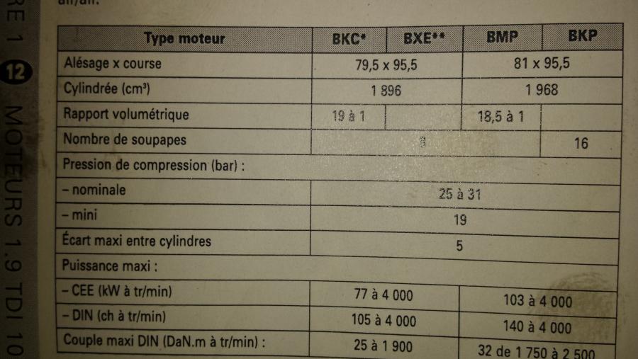

Nu trebuie sa coste prea mult. Daca vine 1.9 o sa il alezez la 81 si sa il honuiesc. Curios daca face cineva aici in tm.
aici mi ai dat o idee,adica as avea posibilitatea sa alezez un bloc de bxe,bkc la 81mm...cu conditia ca blocul de 2l de bmp sa aibe pistoanele de 81mm(cu toti stim ca pistonele in cota de reparatie sunt scumpe),din tabel asa reiese
blocul de bxe il am deja e gripat si zgariat pe cilindru 4,probabil iese prin alezare
cursa pistoanelor e la fel
La modificarea asta trebuie sa iei in calcul alta chiulasa de 2l echipata cu axa si tot ce trebuie. Se face dar nu cu jucaria aia ca te apuca batranetea.
trebuie garnitura de chiulasa de bmp sau bmm...chiulasa ramane aceeasi si axa la fel,oricum axa de pe bmp nu merge pe bxe ca nu are dpf
si uite asa fac un motor nou nout
