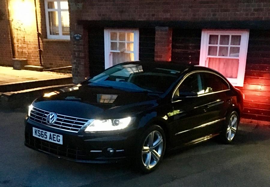

Foarte frumoasa, nu atinge la denivelari mari pe spate cu balon de 40 ?
Multumesc! Nu atinge nici chiar setata pe comfort, am incercat cu 3 adulti in spate, plus ca a disparut si spatiul acela urat dintre cauciuc si aripa.

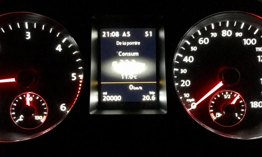

Intre timp, dupa 6000 mile, incluzand un drum in Ro si inapoi, sunt extrem de multumit. In ceea ce priveste consumul, nu stiu ce sa zic...in oras sub 7.4 cu motorul cald nici o sansa, la drum intins 6.2-6.7 fara sa o omor (Ro-uk si inapoi), singur si fara bagaje.

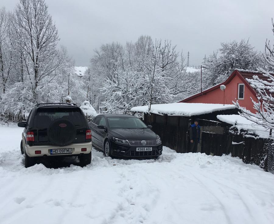

Cu cateva saptamani in urma acasa la ai mei in Petrosani a vazut prima zapada si -21*C
ooo hunedorean la baza :) ... sa te poarte sanatos ... exceptional arata si este.
Gata, am vandut jantele pe 19" si ma intorc la 18" OEM (vara-iarna). Sper sa reusesc sa ma inteleg la pret pt acestea din poza, arata impecabil si sunt echipate cu pirelli cinturato p7(nu am mai folosit pana acum).
£500 a inceput licitatia pe Ebay...s-au vandut cu £586 (le-am pierdut la £570):(
