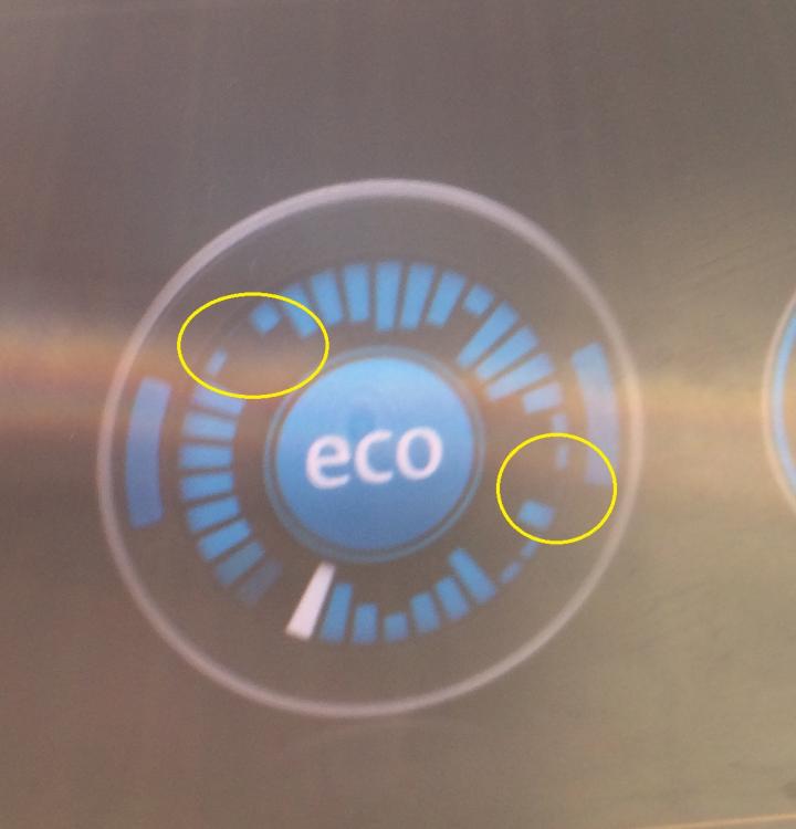

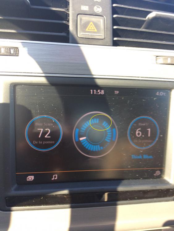

Salutare! Am si eu o intrebare.Am un Golf 7 1.2 TSI din 2015 51000 KM si in ultimul timp la viteze mari , 130 - 140 km/h am sesizat o patinare in timpul accelerarii care nu stiu de ce ar putea fi cauzata, ambreiaj sau distributie.Pur si simplu din viteza constanta parca scapa ceva foarte putin timp si cupleaza iar imediat. Atasat am pus poze cum este afisata "problema" grafic in programul masinii. Multumesc anticipat pentru eventualele raspunsuri!

Aici ai afisat Think Blue! Pentru obtinerea unui consum cat mai redus de combustibil! Probabil nu este relevant pentru ca problema patinarii nu este sesizata in nici un fel de CB!
