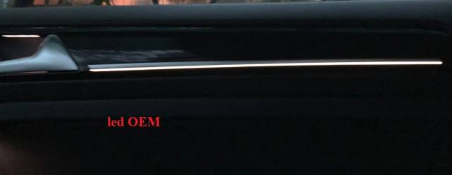

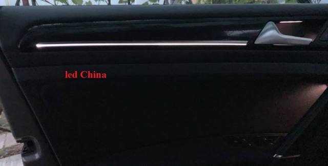

O usoara diferenta de nuanta este. Cel China are o tenta mai spre 6000k pe cand cel oem bate spre 4000k. Singura problema minora e ca acolo unde am pus ledul nou, pe o portiune de 2-3 mm lumina este mai intensa, cu toate ca ledul este pus in capul fibrei si acoperit de un manson. Oricum nu este deranjant deloc. Nuanta celui China e chiar mai ok decat cel oem :D
Expand
probabil ca ledul e difuz sau are prea multi lumeni.

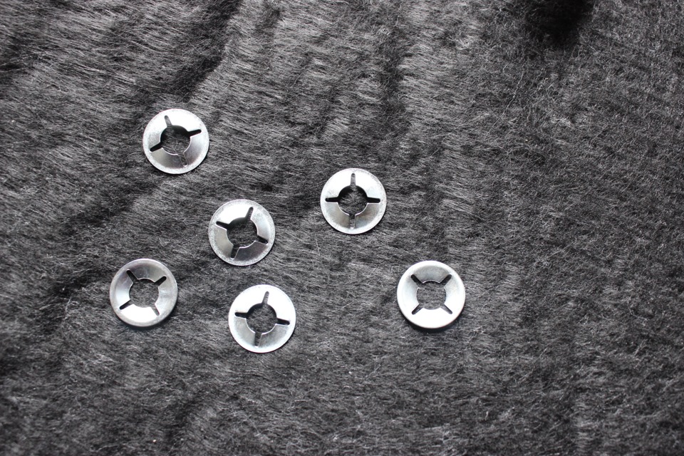

5G4 858 065 A AEP a fost inlocuit cu 5G4 858 065 B AEP + 5G0 971 499 B
WHT 006 661 sunt astea, cu ele se prind trim-urile inlocuite:
Asta a fost exemplu pentru partea stanga. Pentru dreapta inlocuiesti 065 cu 066
