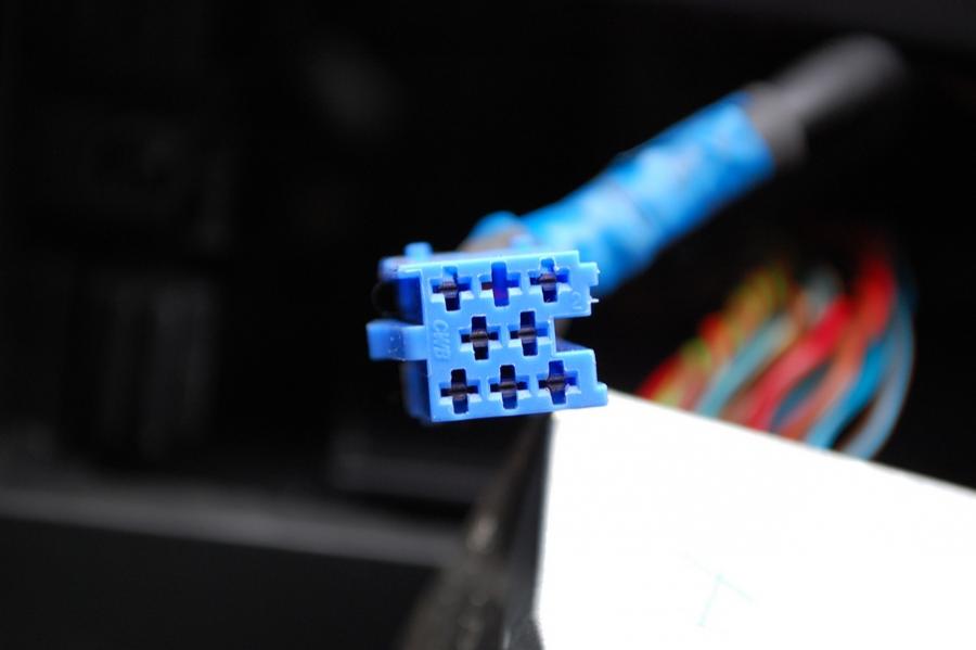

incerc sa integrez un modul de bluetooth cu radioul stock Grundig ( cunoscut sub numele de Aura pt Seat ) care se conecteaza pe modulul de changer, mufa ISO in 8 pini ( albastra ). Asadar, am facut conectica, am scanat retelele blueetooth cu un smartphone, am gasit modulul proaspat instalat si am reusit sa-l imperechez fara probleme. Problema mea apare in pasul urmator. Am pornit ceva audio pe device, si acesta imi arata ca face output pe bluetooth, insa nu reusesc sa comut radioul pe changer. Apas butonul Tape/CD, pe ecranul radioului apare pt vreo 1-2 secunde cuvantul "changer" insa absolut nimic altceva nu se intampla. Radioul isi continua receptia postului in FM ca si cum nimic nu s-ar intampla. Aveti vreo idee ce poate fi? Multumesc!

salut,
In 2012 am tot cautat si eu o solutie pentru Aura CD macar pentru line-in (intrucat nu am vrut sa investesc ~100 Euro in Yatour Digital Media Changer sa am USB, SD, etc daca pe ecran oricum nu poate sa afiseze nimic despre piesa).
Una dintre solutiile de pe net (pentru un alt player de la Grundig) era sa conectezi doar semnalul audio in mufa aia de 8 pini, am incercat-o si eu dar pe Aura CD s-a comportat ca si la tine: pentru cateva secunde afisa Changer si atat (parca tot changer afiseaza pentru ~2 secunde si cand nu e deloc conectata mufa de 8 pini). Comportamentul corect este sa afiseze CD1 TR1 cat timp "changer"-ul e activ.
La mine solutia a fost o interfata de line-in de ~10 euro, care contine un microcontroller PIC16F, el se ocupa de emularea changerului ca sa prosteasca playerul prin manipularea semnalelor CD-Changer Data In, CD-Changer Data Out si CD-Changer Clock daca imi amintesc bine.
Probabil la tine nu se face deloc/corect emularea. Pot sa-ti trimit o poza cu semnificatia celor 8 pini daca te ajuta.

@lavagrey da, te rog posteaza acea poza si daca mai stii, imi poti spune de unde ai luat interfata line-in si cum se cheama?

am pus mai multe poze (pinout, interfata si mufa), pe pinout e vorba de C3
