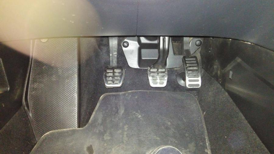

Pedale aluminiu

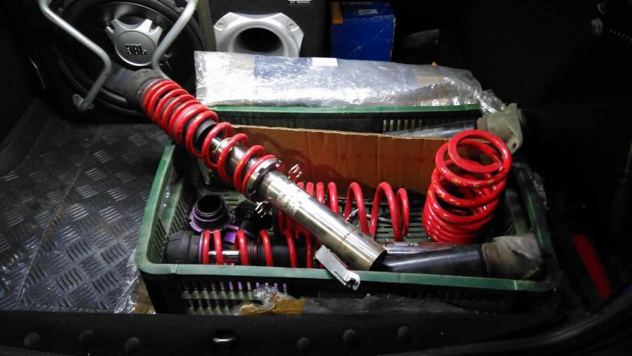

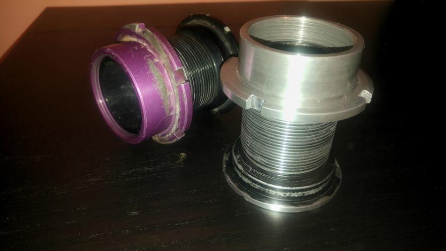

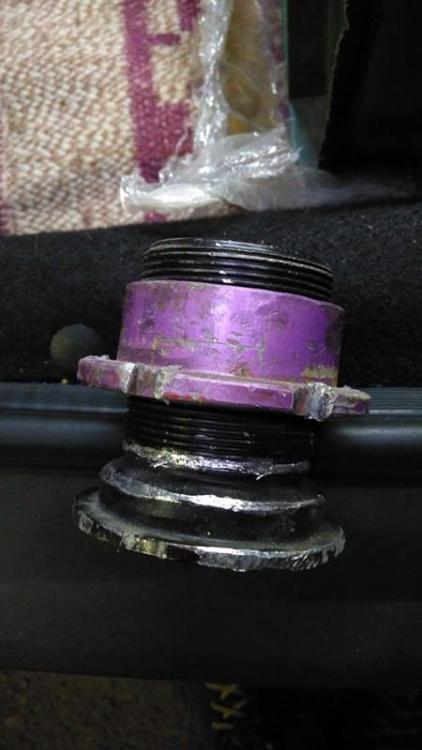

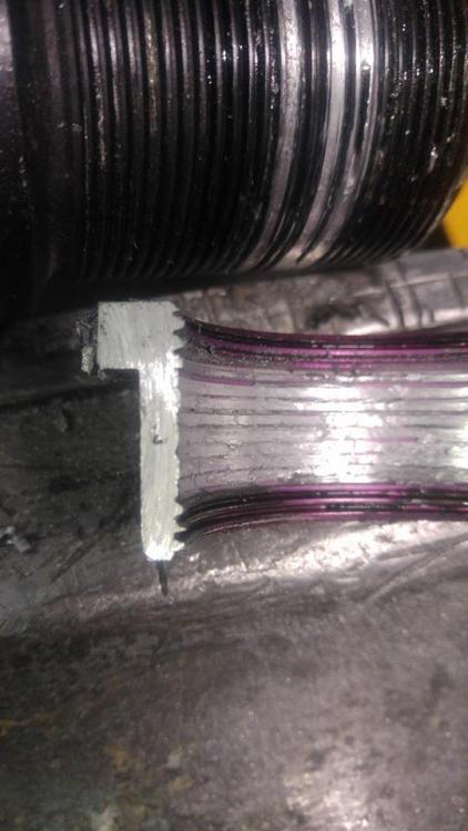

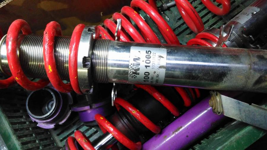

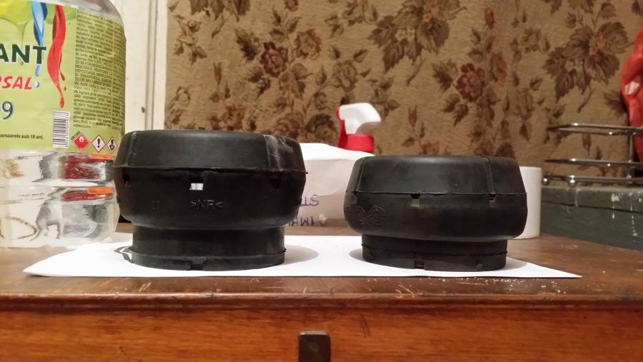

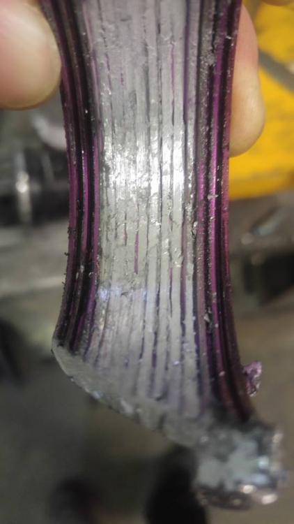

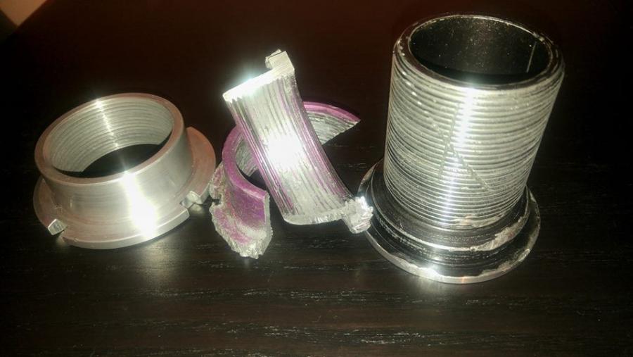

După ceva timp, am reusit sa gasesc un strugar care sa-mi remedieze problemele de la un reglaj de punte al suspensiei KW.  Desteptul care a avut suspensia pe masina, i-a venit sclipitoarea idee de a bate cu ”convingatorul” ( ciocanul ) in piulita de aluminiu a reglajului, distrugand-o total.  Intr-un final s-a reusit salvarea reglajului original, refiletarea gaurii de la saiba care ajuta fixarea reglajului pe punte si confectionarea unei noi piulite din inox tratat.  Pana una alta, am cumparat flanse noi de amortizoare + rulmenti ( lemforder ) si le-am montat pe suspensia kw.  ( in stanga flansa noua-dreapta flansa dusa pe lumea celalalta )
Week-end-ul trecut am facut primul drum in afara Bucurestiului cu bora, un drum de 476km (Buc-Pitesti-Vedea-Dragasani-Slatina-Pitesti-Buc, fataiala prin Pitesti) cu doua reprize de sprint..210 maxim pe ceas. Am avut un consum in bord de 6.7% si a consumat 36L, ajungand in bucuresti am alimentat de 170lei. Eu sunt multumit.
Abia astept sa pun suspensia pe masina.
Atasez poze, priviti si va minunati cum a macelarit unu o suspensie... .:banghead:
