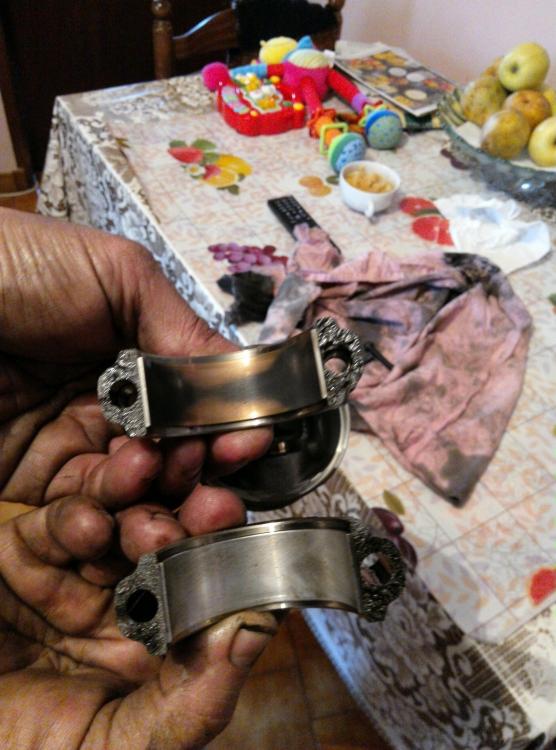

pt posesorii de bxe postez o foto cu cuzinetii,280kkm masina,cuzinetii au uzura normala zic eu,nu vad urme de exfoliere,cel putin pe cil 4

cuzinetu ala este rosiatic asa cam culoarea cuprului sau o fii de la lumina ?!

Daca alea sunt pozele de la motorul tau cred ca e clar. Ai chiulasa fisurata intre injector si supapa de admisie, asa cum ti-am aratat. Cuzinetul este uzat, s-a dus materialul antifrictiune si a ajuns la metalul suport, moale de dedesubt. E cam gata agregatul, mai bine iei altul...

adrian,ala rosiatic e cuzinetul superior,si e rosu din cauza uzurii

cuzinetii ii pot schimba,asa sunt linistit pe viitor,si pot lua alta chiulasa sh

 Cuzinetii nu mai au stratul de alunecare - OBLIGATORIU trebuie inlocuiti. ( doar cei superiori bineinteles )

corecta afirmatia,nu vreau sa renunt la blocul motor actual,nu are nici o buba,deci voi schimba cuzinetii...ce marca recomanzi?

iti recomand cuzineti originali, codul 045105701B GLB - 4 bucati si suruburi de biela (stranse la cuplu) 045105425 - 8 bucati

Restul cum a spus si Andrei, cuzineti/suruburi/documentatie/etc.
Eu as schimba si segmentii!!
Doar pentru blocul motor nu merita sa tii motorul. Cuzinetii s-au uzat dintr-o cauza, cel mai probabil pompa de ulei sau altceva. Piesele pe care trebuie sa le schimbi fac cat un motor, plus ajustare arbore cotit, etc.... Nu muncesti mai mult daca il schimbi, dar macar stii ca va merge bine dupa...
