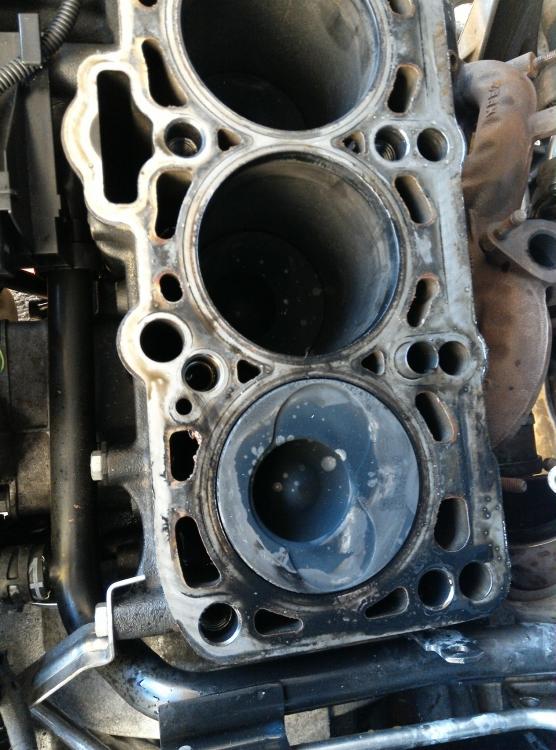

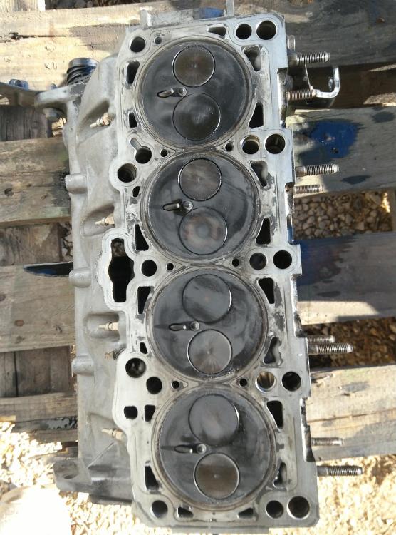

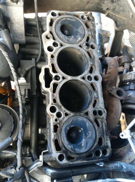

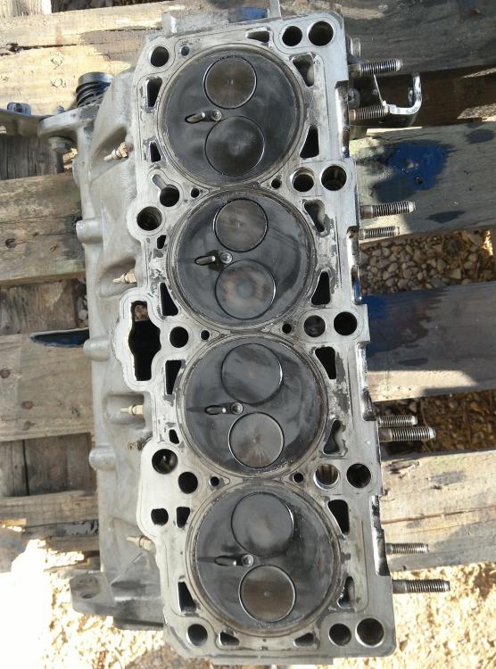

am dat jos chiulasa,supapele par in ordine,capul pistonului la fel....
de acu tre sa ma uit la segmenti banuiesc....????
Cum sunt tachetii ? Se pot apasa cu mana ?
Cum e garnitura ?
tachetii i am scos ,am apasat pe supape dar par dure
garnitura pare in regula.oare putea ca compresia sa plece in garnitura dar fara sa faca presiune in vas de lichid de racire?
ce fac?dau jos baia de ulei sa vad segmentii?
am pus ochii pe un golf 5 bkc,2004,200kkm,la 1200 de euro si nu as vrea sa il pierd,il salta repede arabii
