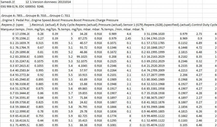

atasez si eroare care mi a aparut cand am facut compresia pe 4
multumesc
Log-UUU-WVWZZZ3CZ8E131047-219450km.txt

Log-UUUU.txt

pe cil 4... acul ramane la 0....am apasat pe supapa manometrului sa il descarc chiar daca indica 0,si nu era presiune.....cand am scos adaptorul din locul la bujie a pocnit ,ca ieri ,si s a aprins becul in bord....eroarea am atasat o ieri,mai sus
