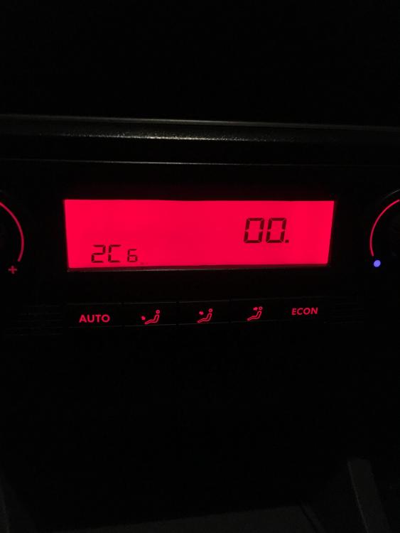

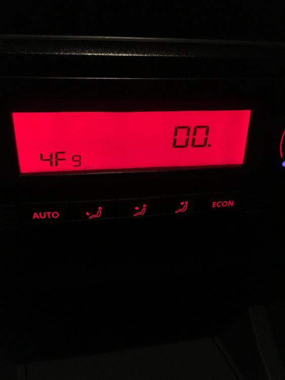

Am nevoie de o recomandare service care sa ma ajue cu o problema la un seat ibiza  model 6L din 2006.
Clima nu mai functioneaza decat in treptele 5-7,6/7 si 7/7 si chiar si asa uneori se opreste busc.
Erorile pe display sunt : 4F9 si 2C6
Trebuie schimbat motorasul aerotermei si la tine se da bordul jos pentru treaba asta.
Salut Al Bundy si multumesc de raspuns.
Chiar vroiam sa iau legatura cu tine, am citit ca ai mai fost implicat in astfel de probleme.
Am citit ca s-ar putea da jos aeroterma si prin torpedo- ai intalnit astfel de cazuri ?
Imi poti recomanda o persona/service care m-ar putea ajuta ? as vrea neaparat sa rezolv problema inainte de frig..
In cazul in care dupa degresare ai curatare motorasul tot nu functioneaza cum trebuie ai idee ce ar insemna ca si cost un motoras nou ?
Atata timp cat trebuie demontat bordul pentru scoaterea ventilatorului, nu merita doar gresarea acestuia, in 2-3 luni, problema apare.
Deci varianta de scoatere a ventilatorului prin  torpedou  nu este posibila ?
Nu ai nici o recomandare care sa poata sa ma ajute ?

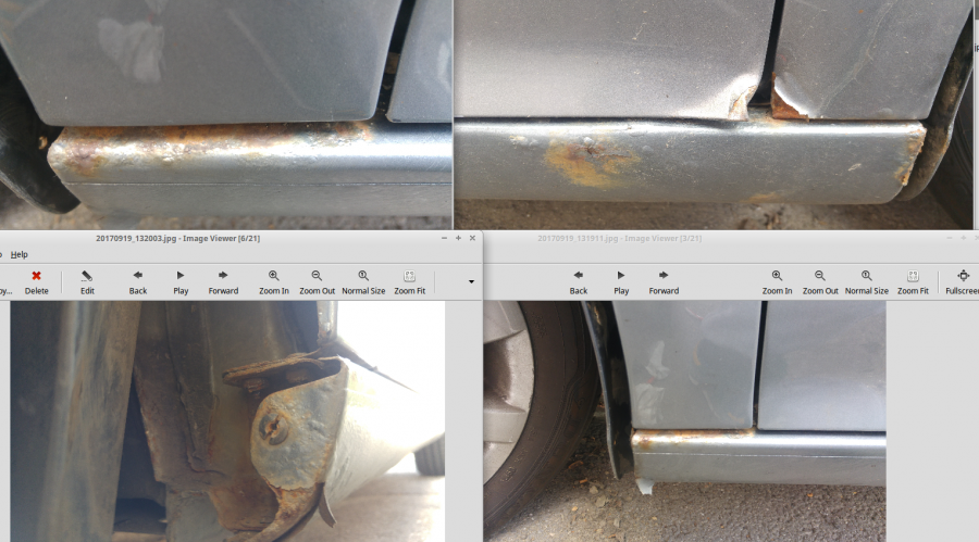

Caut si eu o recomandare pentru un service in Bucuresti unde sa fac aceasta reparatie, problema e la ambele praguri, unul mai rau altul mai putin. Golf 5, 2008. Unul din praguri a mai fost facut, problema a revenit, caut o solutie cat de cat permanenta, sa nu reapara problema dupa 1-2 ani.
Trebuie tratat chimic, de aceea apare iar. Şi eu am probleme acolo, însă la o scară mult mai mică. Momentan n-am găsit pe nimeni care să intervină şi chimic, nu doar mecanic - prin frecare cu flexul... :) Poate ne ajută @dr_junior1980.
Eu am schimbat un prag, patruns de rugina, cu unul nou Cehia sau Polonia, vopsit cu vopsea texturata ca de fabrica (teroson) au tr ecut 2 ani si nici urma de rugina.
