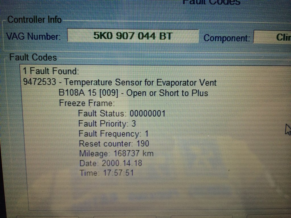

Salutare,am un golf plus 2.0 tdi 140 cp 2011 si la mine sta cateodata turometru la 1000 si nu coboara decat dupa ce opresc masina,nu face tot timpul,singura eroare ce-o am e asta si nu stiu ce este....Atasez si poza cu eroarea poate ma ajuta cineva multumesc anticipat.post-10738-0-19895500-1414653657_thumb.j
isi face regenerare de filtru de particule, e ceva normal, incearca sa nu mai opresti motorul cand vezi ca se regenereaza filtrul
Chestia e ca nu-mi apare pe bord martorul de filtru...Posibil sa-si faca regenerarea si sa nu se aprinda martorul ?
Pe bord apare doar daca este foarte incarcat DPF-ul si e obligatoriu sa-l regenerezi ...... altfel nu te avertizează ca nu trebuie sa te alarmezi, isi face regenerarea singur
