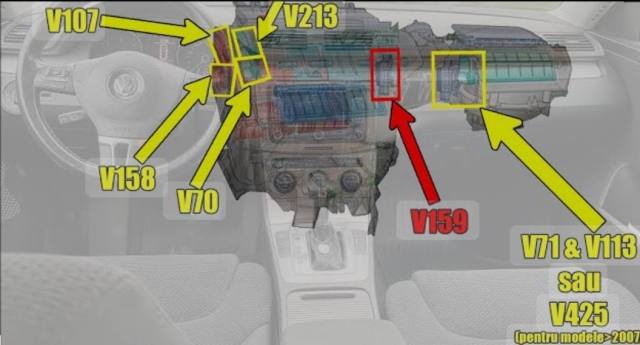

Care este clapeta / servomotor pentru dezaburire parbriz ?
Da jos topedou și o sa le vezi, pe partea dreapta
